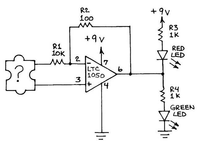

    Janusz jest twórcą gier video i potrzebuje taniego czujnika obracania w kierunku przeciwnym do wskazówek zegara. Czujnik optyczny który wypróbował szybko uległ zniszczeniu w rękach młodych nastolatków dlatego potrzebne jest rozwiązanie trwałe i odporne na ciężkie traktowanie przez graczy. Rozwiązanie pojawiło się w głowie Janusza podczas gdy jego syn bawił się samochodem na zdalne sterowanie. Obserwowanie jego potomka podczas zabawy zainspirowało go do zaprojektowania następującego układu.
    Zagadki: Określ brakujący element (część II)
    LTC1050 to wzmacniacz operacyjny który dostarcza niezbędnego prądu do diod LED. Jeżeli czujnik nie obraca się lub obraca się zgodnie z kierunkiem wskazówek zegara obie diody LED są zapalone. Czerwona dioda LED zapalona jest jedynie w przypadku gdy czujnik obraca się przeciwnie do ruchu wskazówek zegara. Czujnik posiada tylko jeden ruchomy element, który działa niezależnie od światła.
    Pytanie: Jaki element umieściłbyś na schemacie w miejscu znaku zapytania?

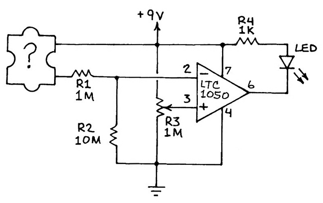

    Pani Dobrawa jest mieszkanką wsi położonej na obszarze zalewowym. Raz na jakiś czas do jej gospodarstwa wdziera się woda. Powoduje to zalewanie upraw rolnych, maszyn rolniczych oraz drobiu. Pani Dobrawa jest wielką entuzjastką hodowli kurczaków. Poprosiła więc swojego męża Drogomysła aby zrobił coś z tym problemem tak aby mogła z wyprzedzeniem wiedzieć że do gospodarstwa zbliża się woda. Drogomysł będąc elektronikiem amatorem chwycił lutownicę i zaczął tworzyć. Stworzył przedstawiony układ, który włącza diodę LED w sytuacji gdy na podłodze piwnicy zbierze się chociaż kilka milimetrów wody.

    Strzelam.
    1. Miniaturowy silniczek prądu stałego.
    2. Dwa druty wbite w ziemię na pewną głębokość.
  • #4 8189583

    Drugie to będzie prawdopodobnie jakiś mały, płaski czujnik wilgoci położony na podłodze.

    1. potencjometr (chyba?)
    2. czujnik (pływak)

    lamer89
    1. Silniczek DC (Proponowany przez niektórych potencjometr za szybko by się zużył i pozwalał by tylko na określenie aktualnej pozycji a nie kierunku obrotu (do tego ograniczał by ruch.
    2. kawałek laminatu wytrawiony w dwa "grzebienie" zachodzące na siebie
    (mam nadzieję, że w miarę sensownie opisałem ten wzór)
    Najlepiej podgrzewane od spodu jakimś rezystorem dużej mocy aby przypadkowa kropla wody znajdująca się na nim nie fałszowała wskazań.
    (coś podobnego było czujnikiem w automatycznym włączniku wycieraczek w jakimś EP z początku lat 90'

    Dexter861
    A dla mnie w zadaniu 1szym bedzie to 'antenka' robiąca za styk.
    Gdy obracać będzie się przeciwnie do ruchu wskazówek zegara stworzy rozwarcie a na wy pojawi się 0 i świecić będzie się tylko dioda czerwona.
    W przeciwnym wypadku antenka zewrze wejścia OPa a na wyjściu pojawi nam się stan ~5V co pozwoli na zapalenie obu diod. ;]

    A oto opowiedzi:
    Zagadka 1. - Mały silniczek prądu stałego
    Zagadka 2. -Sondy miedziane (kawałki drutu)
