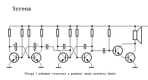

    W latach 80tych w sklepach CSH były sprzedawane takie specyficzne układy do samodzielnego montażu, przygotowane bodajże przez TELPOD. Poszukuję schematu syreny policyjnej z tej serii - układ był na sześciu tranzystorach 2xBC107 generator modulujący, 2xBC107 generator dźwięku, BC107, BC211 - wzmacniacz. Syrena miała możliwość dopasowania kilku dźwięków przez konfigurację zworkami. Tylko tyle teraz mogę o tym napisać. Jest to układ z mojej młodości - mój pierwszy układ. Chciałbym usłyszeć ten dźwięk po latach - jeśli ktoś wie o co chodzi i posiada w szpargałach ten schemat to proszę o zamieszczenie go tutaj. Może inne układy z tej serii też można by tu wrzucić.

    sp3ots
    Witam !
    Dawno dawno temu zbudowałem syrenę, (nie ze Składnicy Harcerskiej ).
    Syrena policyjna ze składnicy harcerskiej - szukam schematu
    Narysowany z pamięci schemat może zawierać błędy, być może głośnik powinien być pomiędzy emiterem a masą ?, nie pamiętam.
    Rezystory: w kolektorach około 2k, w bazach około 100k
    Elektrolity 10uF*, kondensatory w bazach 100nF*
    Jeśli ktoś więcej pamięta to dopisze właściwe wartości elementów i poprawi schemat.
    Pozdrawiam. Stefan

    Bielinka9
    schemat nie jest duzym problemem. Bylo to wlasnie cos takiego ale chcialbym znac dokladne wartosci tamtego ustrojstwa zeby uzyskac podobny efekt

    Bielinka9
    Znalazłem resztki starej płytki i narysowałem schemat wg tego. Zestaw miał oznaczenie SD-1, producentem był TELPOD.
    Za wartości elementów będę stokrotnie wdzięczny. Może ktoś z telpodu odnajdzie w archiwum. Możliwe, że układ był w Młodym Techniku lub jakiejś innej prasie z tamtych lat.

    Bielinka9
