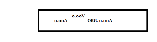

    janbernat a mógłbyś spróbować coś takiego napisać???:) a co do atmegi...to czy da się do niej podpiąć taki przetwornik jak ten ADS7828...on zwiększy dokładność pomiarów????
    A tak pozatym jaką komendę zastosować aby w jednej linii obok wyświetlała się w tym samym trybie np. rezystancja...bo obecnie połowa każdego z trybów jest nie wykorzystana...a chciałbym zmniejszyć ich ilość przez dodanie poszczególnych rzeczy które są wyświetlane obok tych z poprzedniego trybu... :)

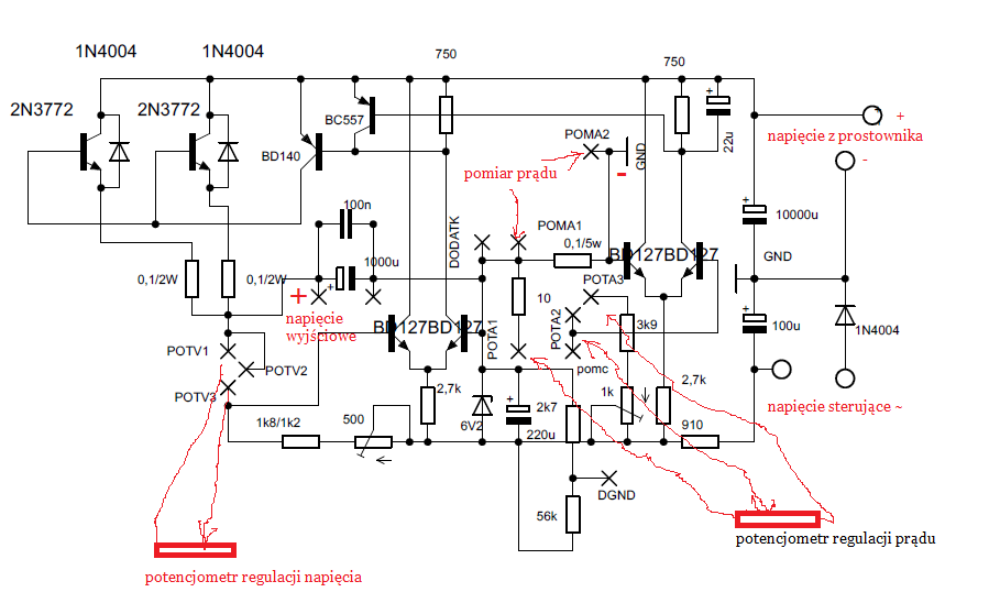

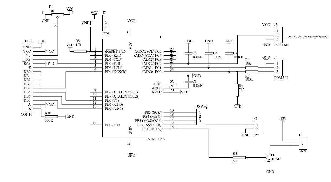

    Jeżeli zamieścisz schemat części analogowej Twojego zasilacza, to się to da zrobić. Skąd mamy wiedzieć bez schematu, jak działa zabezpieczenie nadprądowe w Twoim zasilaczu?
    Schemat z tamtego wątku, do którego umieściłeś link jest niekompletny i dla mnie na tyle nieczytelny, że nie mam ochoty tracić czasu na "reverse engineering". Jeżeli udało Ci się z tego zbudować działający zasilacz, to wrzuć poprawiony schemat.
    Inna sprawa, że obciążanie wyjścia AVCC potencjometrem, z uwagi na jego wysoka impedancję, to może być kiepski pomysł - pomiary "popłyną".
    Ponieważ nie zależy Ci na jakiejś super dokładności w przypadku wskazań ograniczenia, to lepiej daj go przez odpowiednio dobrany rezystor do +5V.

    Kolega z innego forum doradził mi aby AVCC podłączyć do plusa przez dławik (tak jak pisze w nocie katalogowej do atmegi8) i ustawić AVCC jako napięcie referencyjne. Oprócz tego na regulacji prądu zastosować potencjometr stereo, jego drugą sekcję wpiąć między masę a AVCC a suwak podłączyć do wejścia pomiarowego atmegi8 - ADC3.
    PS. Schemat
    [ATMEGA8][C] Ograniczenie prądowe

    Z narysowanymi podłączeniami zewnętrznymi już łatwiej się połapać. Podaj jeszcze parametry potencjometru regulacji prądu.
  • #22 8239980
    Faber33
    Potencjometr od prądu 2 x 1 K
  • #23 8240024
    szelus
    Poziom 34  
    Zakładając, że potencjometr liniowy, wychodzi mi prawie (pomijając to 10 omów) liniowa zależność:
    Iogr = Uadc / 5V * Imax
    czyli
    IOGR = ADC * IMAX / 1024
    zakładając, że do tego pomiaru Aref masz ustawione na 5V i 10 bitową rozdzielczość. Imax/IMAX to maksymalna wartość prądu ograniczenia, jaką ustawiasz sobie tą PR-ką.

    Skopiowałem część kodu która odpowiada za pomiar prądu:
     // pomiar wartosci ADC3
               ADMUX |= _BV(PC2);
               for(i = 0 ; i < 20 ; i++)
                ADCSRA|= _BV(ADSC);             //start pojedynczej konwersji
                   while(bit_is_set(ADCSRA,ADSC)){};
                   ADC_L = ADCL;
                   ADC_H = ADCH;
                ADC_temp  = ADC_H*256+ADC_L;
                ADC_temp_sr = ADC_temp_sr + ADC_temp;
                if(i==19)
                    ADC_temp = ADC_temp_sr/20;
                    Uin = (Uref/1024)*ADC_temp;
                    prad = Uin/Rpom;
                    prad_int = prad;
                    prad_float = (prad*1000)-(prad_int*1000);
    zmieniłem tylko na odczyt z ADC3. Czy kolega mógłby to zmienić w tej części kodu????:)
  • #25 8240138
    szelus
    Poziom 34  
    Teraz spojrzałem do góry i widzę, że u Ciebie jest zawsze używane wewnętrzne źródło napięcia odniesienia. Jeżeli tego nie będziesz przełączał, to musisz podłączyć potencjometr do plusa przez rezystor - wychodzi mi z obliczeń 890 omów przy założeniu AVCC=5.0V. Masz stabilizowane?
    Wtedy:
                    prad_ogr = (Imax/1024)*ADC_temp;
  • #26 8240167
    Faber33
    zmieniłem ADMUX tak ( AVCC z zewnętrznym kondensatorem na wyprowadzeniu AREF ) wtedy Uref= AVCC
  • #27 8240174
    szelus
    Poziom 34  
    No to ok, wtedy bez rezystora i dokładność lepsza. Wzór, który podałem wyżej, bez zmian.
  • #28 8243170
    Faber33
    Nie wiem za które linie wstawić ten kod
    czy tu???:
    Czy to co jest poniżej tego to bez zmian???
    a jak wynik tego pomiaru wyświetlić na wyświetlaczu? Bo tam pod tą częścią jeszcze dwie linijki są a z tego co widzą to według jednej z nich wyświetla to na LCD
  • #29 8243203
    szelus
    Poziom 34  
    Miejsce dobre. A z wyświetlaniem to zależy, jak chcesz to wyświetlać na LCD. Program z początku nie przewiduje, więc nie wiem, co chcesz zrobić. Dołożyć kolejną pozycję w menu?
    Jeżeli tak, to dopisz sobie kolejny wariant funkcji wyświetlającej, w rodzaju lcd_LIMIT(), dołóż zmienne np. ograniczenie i ograniczenie_float i kolejny numerek do menu.
    Przeanalizuj sobie, jak działa ten program - naprawdę nie jest skomplikowany.
  • #30 8243342
    Faber33
    Chciałbym żeby ograniczenie było wyświetlane równocześnie z aktualnym prądem w tej samej linii
