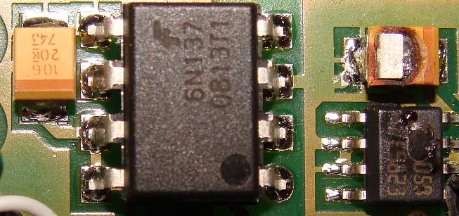

    Witajcie
    Potrzebuję pomocy. Zakupiłem sobie interfejs USB do Staga niestety po podłączeniu do auta usłyszałem pyknięcie poczułem smród i skończyło się jak na załączonym obrazku.
    Interfejs USB Gazu Stag-200
    Noi teraz mój problem to jak to naprawić. Jak widać zostało uszkodzone to żółte tylko nie mam pojęcia co to jest i gdzie to kupić.

    ociz
    Kondensator tantalowy SMD 10uF, chyba. :D
    A że wystrzelił to musiałeś coś źle podłączyć i pewnie nie tylko on umarł.

    sysek3
    Dzięki za pomoc wymienię go i zobaczymy. Podejrzewam, że jest coś skopana instalacja. Instalację robił człowiek, który się dopiero uczył. Wystarczy, że w seju męczył się cały dzień, żeby ją założyć.

    sysek3
    Niestety miałeś rację że coś jeszcze chyba. Moglibyście mi powiedzieć ten układ obok tego kondensatora co to za jeden - spróbuję jeszcze to wymienić. I jeszcze nie wiem jak sprawdzić o jakim napięciu kondensator powinien tam być wlutowany wlutowałem o napięciu 16V ale nie wiem czy to nie za dużo.
