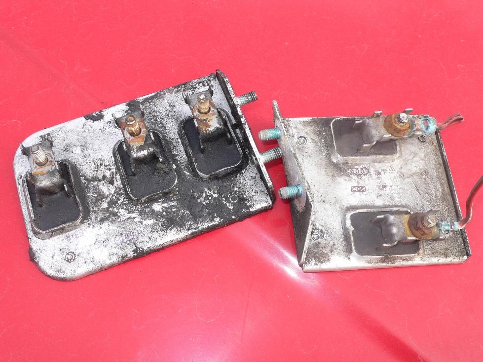

    Z powodu zatartego wentylatora padła opornica wentylatora klimy a także bezp. 40A.Wentylator wymieniony,przekażnik zapina napięcie ale na uszkodzonej "wypalonej" opornicy się kończy. Po zmostkowaniu pracuje prawidłowo ale na 2 biegu. Rezystor jest umieszczony pod lewą podłużnicą na aluminiowej płycie i ma dwa wyjścia ( 2 śruby 6mm) Posiadam i co mnie dziwi opornice z identycznego auta ale ma 3 śruby. Pytanie czy jak podłączę się tylko pod te 2 a to 3 zostawie wolne to będzie ok? Wykonał bym próbę i nie pytał ale dopiero jutro wymontuję z drugiego auta. Do czego służy 3 pin skoro auta są i mają taki sam układ wentylatorów?? te same roczniki i silniki? Oto fotka ten po lewej mam zamontować a ten po prawej jest zjarany i ma go zastąpić ten z jednym pinem więcej. Nie będzie przeszkadzało?? Opornica wentylatora klimy Audi A6 98r
    Które z tych trzech pinów wykorzystać? bo jeden zostanie wolny.

    Były dwa modele, albo jeden wiatrak na wisko, a drugi elektryczny, albo dwa elektryczne. Środkowa śruba jest właśnie do zasilania drugiego wiatraka

    Bez problemu działa bez wykorzystania trzeciej śruby. Zamontowane i auto wyjechało. Co ciekawe dawca tej części miał wisko i elektryczny i mia ł wykorzystane trzy śruby, a biorca także wisko i elektryczny taki sam silnik i tylko 2 śruby. Tak czy tak wszystko działa ale czemu jeden więcej jest w identycznym silniku i roczniku tego sie już nie dowiemy...
