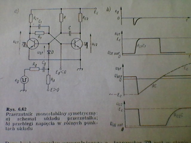

    Mam problem takiej maści ze mam schemat przerzutnika monostabilnego symetrycznego który załączam a nie znam żadnej wartości żadnego elementu proszę o pomoc jeżeli macie jakiś inny schemat z wartościami elementów to również był bym ogromnie wdzięczny

    Oj kolagen uparłeś się na ten i tylko ten schemat .Takich schematów przerzutników w literaturze jest zatrzęsienie ( z podanymi wartościami jeszcze więcej:-) bo to podstawowy element elektroniki .
    Jeśli oczekujesz precyzyjnej odpowiedzi musisz powiedzieć do czego ma to służyć bo bez tego nie określi nikt wartości z zależności od czasów prądów i napięć.

    Może być jaki kolwiek schemat byle by po krótkim impulsie miał pewien czas wartość 1 a po pewnym czasie wracał do wartości 0

    Krótki impuls w porównaniu do czasu trwania jedynki na wyjściu układu, potrzebuje układu składającego się z podstawowych elementów, czyli tranzystor kondensator rezystor :/ , jest to zadanie na zajęcia, muszę odpalić ten układzik w PSPICE.

    R i R1 dałbym po około 100K ( zawsze dwa równe )
    Rezystory w kolektorach tranzystorów biegnące do +zasilania około 2k
    Kondensatory C i C1 w granicach 1nF do 100uF ( zawsze dwa równe )
    Tranzystory np.BC337, BC547
    Co do pozostałych elementów nie mam zdania.
