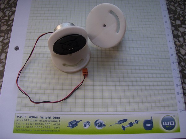

  • #10 8200476
    mavin
    Co do lusterek to owszem kiedyś były temperówki/strugaczki i miały one około 30mm średnicy. Jakby ktoś gdzieś widział takie to niech da znać na forum. Ja wiem że szklarz zrobi takie kółka z lustra ale tylko o grubości 3mm. Do cieńszego to nawet nie podchodzi, a właśnie w tych strugaczkach były 2mm lustra. Wprawdzie do uzyskania takich efektów nie jest potrzebne aby lusterka były okrągłe. Mogą być kwadratowe, ale z racji kształtu ciężej jest wyważyć całość, a i wygląd trochę gorszy. Co do powierzchni odbijających światło to można użyć jeszcze talerzy z dysku twardego. A i jeszcze jest takie tworzywo jak HIPS które imituje lustro. Posiadam taki arkusz o wymiarach 2m na 3m i wycinałem niego większe koła ale efekt mierny bo trzeba kleić na twardą powierzchnię. HIPS ma grubość 1,5mm. Co do takich małych kółek to wydaje mi się że byłby dobry. Można go nożyczkami wycinać. A za podstawę pod lustro można użyć kółek z magnetofonu. Mam tu na myśli te które zwiększają moment obrotowy silnika czyli te do których jest doczepiona blacha.
    Jeśli chodzi o elektronikę która generowałaby efekty (jednakowe za każdym razem) to potrzebny byłby enkoder np. z myszki (inaczej się obrotów nie ustabilizuje), procesor i trochę zabawy w pisanie programu.A jeśli chodzi o jakieś przypadkowe efekty to albo zasilacz z liniową regulacją napięcia (LM317) i jakiś cyfrowy układ plus generator (4017 + 555) albo procesor i PWM. Możliwości jest wiele!!
    A te fotki to z moimi prototypami. Mają możliwość regulacji kąta względem wiązki światła (ten podłużny otwór na obwodzie podstawy). Wykonałem je kiedyś i do dziś dnia nie mogę łożyć w spirograf. Podstawy są z plexi 3mm a silniki z napędu szuflady Cd-romu. Na tym jednym silniku na którym jest lustro jest na nim jeszcze folia i stąd te mazy i zadrapania na lustrze.
