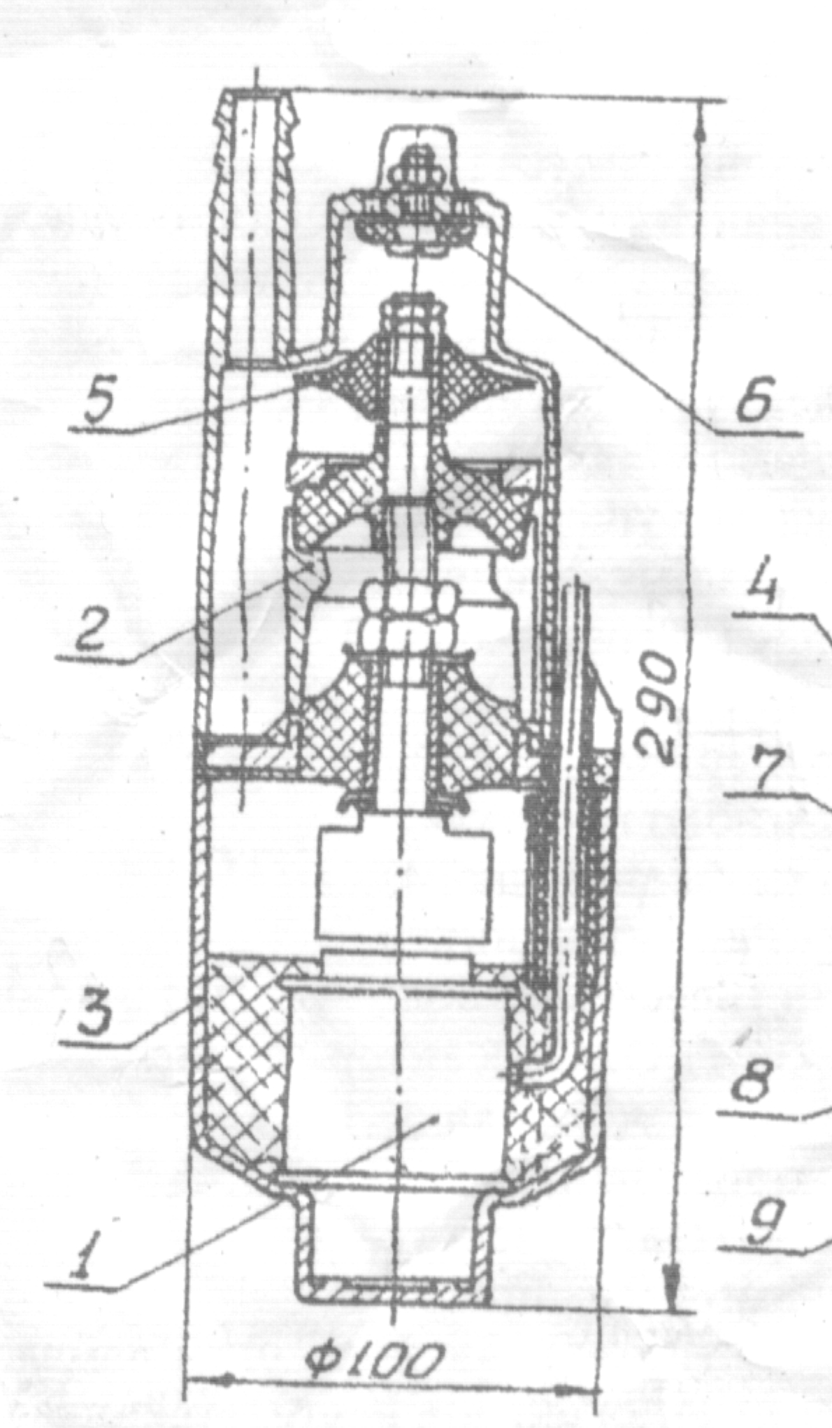

    Szukam nie rysunku budowy, lecz jej pracy/ zasady działania tego typu pomp:

    To jest pompa membranowa z zaworem zwrotnym wbudowanym.
    Uzwojenie cewki napędza membranę, która zasysa wodę w momencie powrotu membrany(sprężyna)"zawór zwrotny' się zmyka a woda wypływa na zewnątrz, tak samo działają pompki w akwarium (nie wszystkie).

    Proszę mi to wyjaśnić (poglądowo/ rysując) na podstawie tego rysunku, jak i fakt, że mimo wymiany 'gumek' pompa ma bardzo małe ciśnienie, znacznie mniejsze od tego jakie miała przed tym objawem?

    Witam .
    Postaram się odpowiedzieć na drugą część pytania .
    Jeżeli pompa straciła wydajność przed wymianą membran (5 i 6 ), a stare membrany nie były uszkodzone mechanicznie to na 90% wysunął się minimalnie rdzeń elektromagnesu nr. 1 z korpusu obudowy . Bywa to nie zauważalne . Aby to sprawdzić należy zmierzyć suwmiarką odległość elektromagnesu od krawędzi korpusu obudowy, a następnie trzymając korpus w ręce uderzyć kilkakrotnie młotkiem gumowym w dno korpusu i rdzeń na zasadzie reakcji wróci na swoje miejsce . Ponowny pomiar potwierdzi usterkę . Z innych przyczyn zmniejszenia wydajności to poluzowanie nakrętek w tulei nr.2 , niewłaściwie umieszczona membrana nr. 5 ( Regulacja podkładkami ) , oraz wżery w okolicy otworów wlotowych w korpusie uniemożliwiające membranie nr. 6 całkowite odcięcie wypływu wody . Zbyt mocno dokręcone śruby mocujące korpus usztywniają główną membranę i również w dużym stopniu zmniejszają wydajność . Ponieważ oprócz pompy elektromagnetycznej Strużka - 1 , są produkowane podobne przez innych producentów, należy przy zakupie części zwrócić uwagę na membranę nr.5 . Membrany są różnie wyprofilowane i chociaż różnice są niewielkie powodują kłopoty w czasie regulacji .
