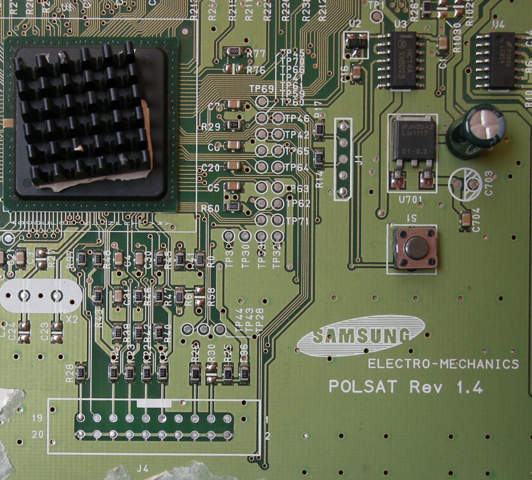

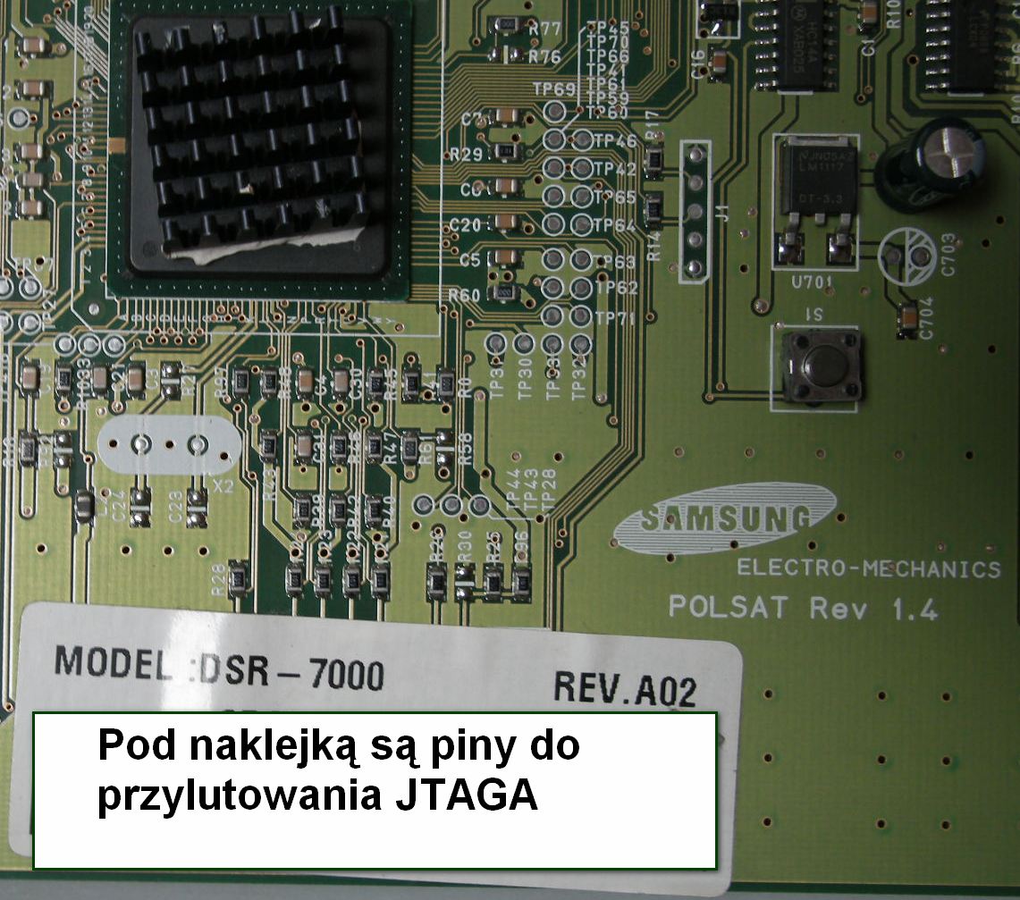

  • Samsung DSR 7000 montaż JTAGA , który jak wiadomo jest potrzebny do awaryjnego wgrywania softu.
    UWAGA: piny parzyste tj, 2; 4; 6; 8; 10; 12; 14; 16; 18; 20; połączone z masą!!
