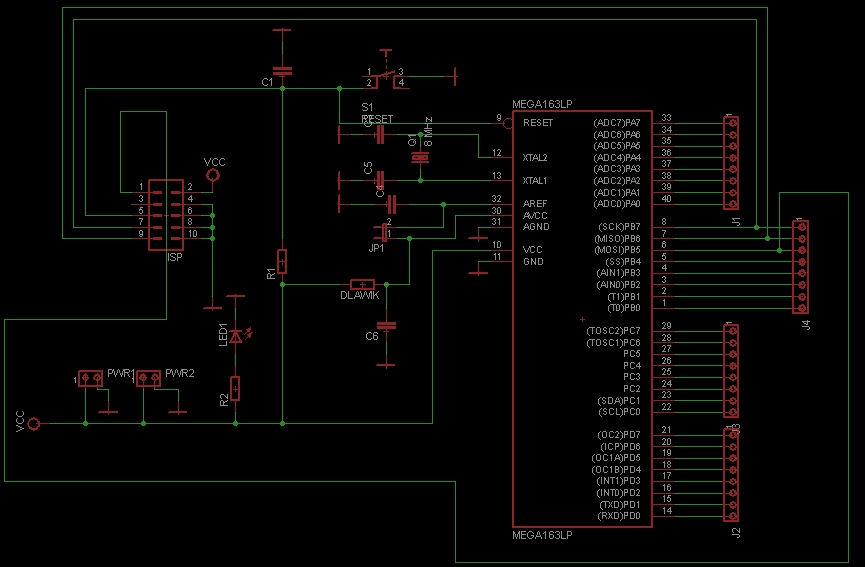

    Jak w temacie, proszę o sprawdzenie schematu, załączam schemat w jpg
    Prośba o sprawdzenie schematu - płytka prototypowa Atmega32
    Jeśli chodzi o wartości elementów to nie umieszczałem ich, jedynie interesuje mnie poprawność połączeń
    Z góry dziękuję ;)

    Tylko,że niczego nie ma :)
    Edit:
    A jest :) schemat ok

    Schemat ok, bo właściwie nic na nim nie ma:) Brakuje kondensatorów odsprzęgających Vcc, zworka JP1 czemu ma służyć? Vcc na ARef podaje się programowo.

    Ja zamiast dławików do filtracji napięcia analogowego używam małych rezystorów (np. 33R). Sprawdzają się o wiele lepiej.
    W cewkach powyżej pewnej częstotliwości granicznej pojemności międzyzwojowe zaczynają odgrywać dominującą rolę i dławik taki staje się kondensatorem.

    Podciągnij pin RESET to VCC przez rezystor 10k. Zabezpieczy to układ przed przypadkowym resetowaniem.

    Jest już podciągnięty przez R1 brakuje tylko wartości ;]

    Jak praktyka pokazała schemat jest poprawny, jeżeli ktoś chciałby jednak opierać się na nim przy budowie swojej płytki prototypowej, polecam dodać zworkę do odłączenie zewnętrznego kwarcu, ja musiałem przecinać ścieżkę..
