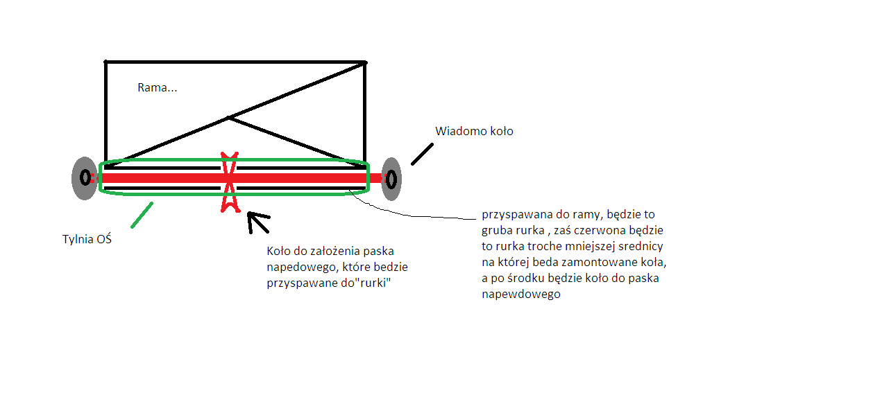

    Jako, że znudziła mi się monotonna jazda skuterem, postanowiłem zabrać się za dwu-ślady :)
    Mam dostęp do spawarki i materiałów na ramę (Profile kwadratowe), 4 koła od skutera, dobra nie przedłużając. Mam pewne obawy co do tylnej osi oraz układu kierowniczego.
    Proszę jeżeli możecie doradźcie mi jak zrobić tą tylną oś.
    Poniżej podaję schemat mojego pomysłu:
    Jak zbudować tylną oś do gokarta z silnikiem od skutera?

    Mam nadzieje że wiesz że tym na drogę publiczną nie mozesz wyjechać ;)
    Co do schematu: musiałbyś mieć dwie rurki dobrze pasujące do siebie żeby nie było bicia. Do tego musiałbyś jakieś smarowanie załatwić.

    Mógłbys mi jakos rozrysowac, wytłumaczyc jak ta rurke ułożyskować. To jest tylnia oś, to ma cos do skrecania?

    Ma.
    Na zakretach jest spora roznica w ilosci obrotow miedzy kolem prawym a lewym.
    Jak nie ma ukladu roznicowego to : albo ukreci sie oska , albo jedno kolo sie musi (bedzie) slizgac po podlozu, albo silnik zgasnie bo nie bedzie mogl tego obracac na zakrecie.
  • #8 8194410
    Florek92
    Posty: 4
    Ok, bardzo mi pomogliscie :] tylko jeszcze jedną prośbę mam, w jaki sposób tą rurke "założyskować" jakies schemacik albo cos :]

    Zainwestuj i kup za parę złotych w antykwariacie książkę pt. Karting autor Tadeusz Rychter. Sporo informacji i rozwiązań technicznych, co prawda z lat 80-tych, ale do amatorskiej budowy wciąż aktualne.

    Mistrzunio1991 napisał:
    Kurde ja mam 3 gokarty i wszystkie z tyłu są na sztywnej ośce. Nawet nie można startować w zawodach jeśli masz mechanizm różnicowy. To ze oba koła ciągną jednocześnie nie przeszkadza w żaden sposób. I wtedy dajesz dwa łożyska.
    http://www.zigwire.com/projects/gokart/pics/gokart2_large.jpg
    Tu masz fotkę jak to wygląda. Nie ma tu nigdzie mechanizmu różnicowego a zapewniam was ze napęd jest na oba koła.
    :-) To teraz wiem dlaczego w gokartach opony tak szybko robia sie lyse.
    Twoim pewnie jeszcze na torze nie jezdziles bo jak widac opony masz nowki.
    Mam nadzieje ze wiesz co sie stanie jak przod lekko podskoczy na zakrecie.
    W wielu tego typu pojazdach zaklada sie specjalne piasty ktore dzialaja dokladnie tak jak naped roweru z wolnym biegiem (terkotka)
    W linku ponizej nie znalazlem nic na temat piast z terkotka , jest tylko mowa o jednoczesciowej osi.
    http://www.cikfia.com/web/karting/webkarting....00537686/$FILE/WEB_RT%202010_full_version.pdf
    Jescze jeden link ze zdjeciem ramy.
    http://www.cometkartsales.com/store/chassis/cpa/images/margayparts/margay17top.jpg
