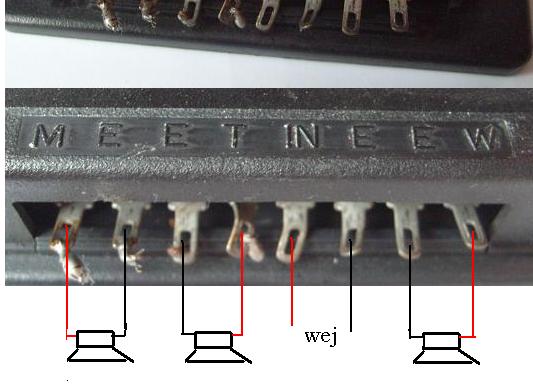

    gregor_lca
    Dostałem takie 2 sztuki zwrotnic z auta z tylnej półki. Czy ktos potrafi rozszyfrowac wejscia?
    foto poniżej :

  • #2 8193790
    ukashec
    To Ty techniku elektroniku o to pytasz? Bierz miernik w dłoń, ewentualnie wyrwij te płytkę i będziesz wiedział.

  • #6 8194471
    ukashec
    I co z tego, że przeczytasz pojemność? Chodziło chyba o to, żeby dojść pod które zaciski jest wpięty.
    Co do samej zwrotnicy jest prawdopodobnie jest I-rzędu i ma marne części.
    Cewka ma być w szereg z wooferem, a kondensator w szereg z tweeterem.
    Chyba, że woofer leci bezpośrednio, a kondensator i cewka tworzą II-rząd dla tweetera. Na odległość to można gdybać. Po co są 2 kondy i jak są połączone też ciężko powiedzieć.
    #7 8194551
    wasylwek
    Hmmm... chińczyki w "ostrym" budżecie się bardziej starają :D .
    Z moich przemysleń to :
    E - earth ( ziemia, masa ) cokolwiek dziwne oznaczenie.
    M - midrange ( średni )
    IN - intput (wejście)
    W- wofer ( raczej jasne)
    Taki.., produkt bardziej potrafi namieszać ( na minus ) niż pomóc.

  • #8 8194860
    ukashec
    Ciekawe tylko jak to jest połączone, że z 3 elementów zrobili zwrotkę 3-way jeżeli faktycznie te oznaczenia prawdę mówią... Bałbym się podłączyć na nawet na próbę takie coś u siebie ;)

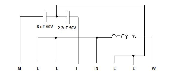

  • #9 8195559
    gregor_lca
    Zamieszczam schemat tego dla potomnych, moze komus przyda się :
    Zwrotnica pasywna z auta - ktoś wie jak podłaczyć ?
    IN - wejscie
    W - niskie tony
    M - średnie
    T - wysokie
    To chyba tyle na ten temat.
