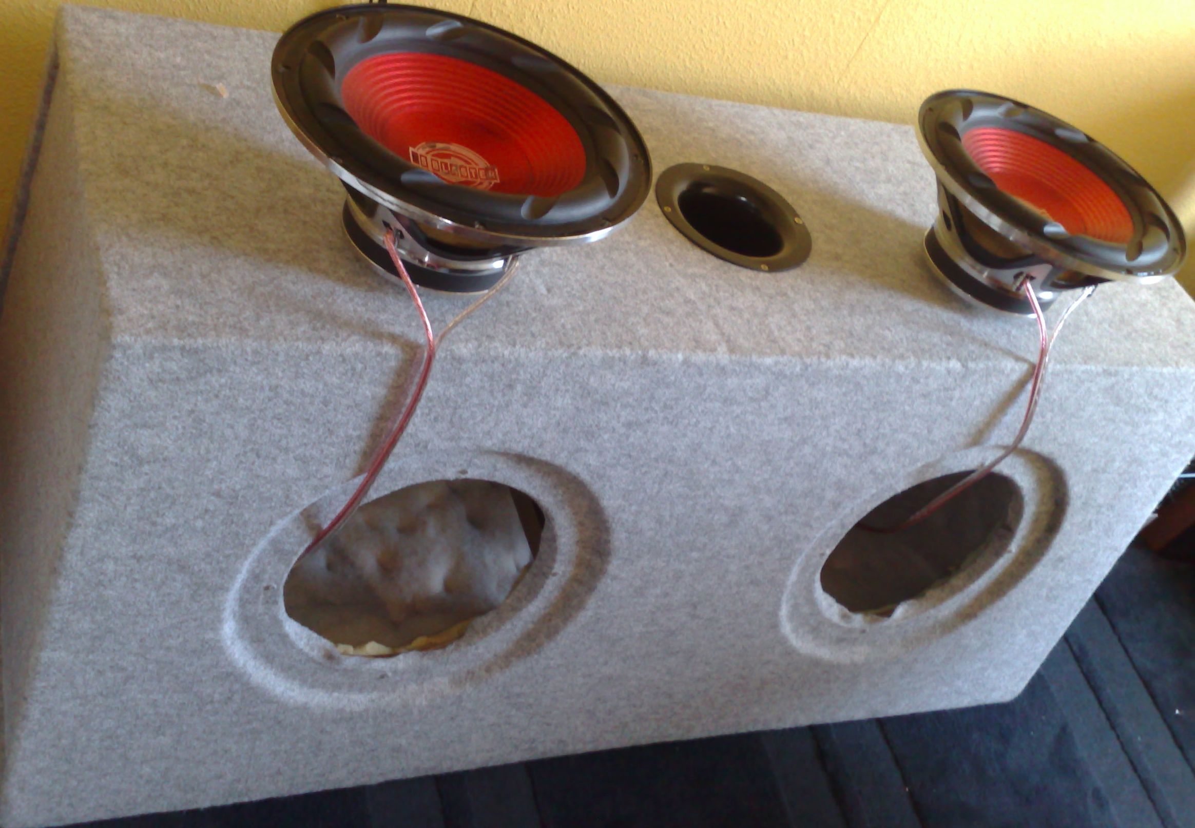

    Posiadam dość duże pudło na bas pojemność około 450 litrów było ono robione do domu pod dwa głośniki US Blaster usb2831 miało być dodatkiem basowym do kolumn Kef Q5 niestety z wielkiego pudła było mniej basu niż z kolumn myślałem ze, to kwestia zwrotnic wiec postanowiłem sprawdzić, czy są poprawnie podpięte i w, tedy przeżyłem szok, ponieważ jak grał tylko jeden głośnik osiągnąłem oczekiwany efekt niestety głośniki basowe są nieco nie typowe i ich brzmienie z czasem zaczęło mnie drażnić postanowiłem ze kupie coś innego jakiś czas temu na zlocie samochodowym słyszałem demo car firmy Peiyinig i spodobał mi się bas tego modelu PY-BL300A10 słyszałem różne opinie na temat tego głośnika jedne, że to świetny głośnik i za tą cenę nie znajdę lepszego, a inne ze, to tanie chińska tandeta, czy ktoś, kto słyszał ten głośnik mógłby coś się na jego temat wypowiedzieć, czy nadaje się on do zróżnicowanej muzyki jakiej słucham, czyli rocka techna hip hopu oraz oglądam na, nim filmy z góry chce powiedzieć ze szukam czegoś do tego pudła, więc proszę nie komentować ze, to pudło się do niczego nie na daje i powinienem je wyrzucić i zainwestować w porządny subwoofer domowy, ponieważ mnie nie stać na takie inwestycje wdzięczny będę również za wasze propozycje co mógł bym zamiast tego Blastera do tego pudła wsadzić górna granica cenowa, to 800zł.

  • #12 8194918
    Michał1992
    Głośniki do wielkiej skrzyni jakie?
    chyba widać ze to jest nieco więcej niż 45l

    skrzynia była projektowana pod dwa głośniki Us Blaster usb2831 którymże widać na zdjęciu trochę wyżej a dla informacji dobrze wież ze alphardy szczytem technologicznym nie są a do głośnego słuchania kompletnie się nie nadają zwłaszcza ze maja coś 100 watt ale mniejsza z tym ja mieszkam w bloku i nie jestem w stanie poszczać nie wiadomo jak mocno ty głośników z rzadka jak sąsiadów nie ma to mogę trochę mocniej pościć z moimi głośnikami jest ten problem ze graja cicho źle graja ponieważ maja ograniczony ruch membrany poprzez te w cienia na zawieszeniu które widać na zdjęciu a kiedy puszczę głośno brakuje mocy i jak one zaczynają się palić to kefy się dopiero rozgrzewają

    Wymiary szerokość 130cm wysokość w wyższym punkcie 65cm w niższym 60cm głębokość spodu 65cm głębokość góry 48cm na jakieś stronie car audio znalazłem parametry tego głośnika i zalecane wymiary skrzyni aktualnie do zasilania skrzyni użyty jest wzmacniacz sony ta-f 650esd
