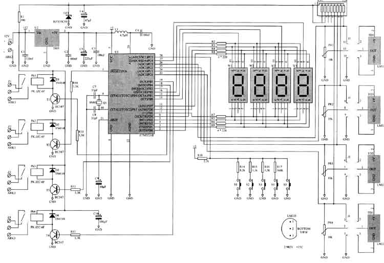

    Zakupiłem jakiś czas temu gazetkę "Nowy elektronik" skuszony "programowalnym termostatem czterokanałowym ".
    W czasopiśmie zamieszczony był szczegółowy schemat oraz KOD PROGRAMU napisany w języku Bascom.
    Termostat został zmontowany na oryginalnej płytce jaka otrzymałem w gratisie od czasopisma (za co dziękuję).

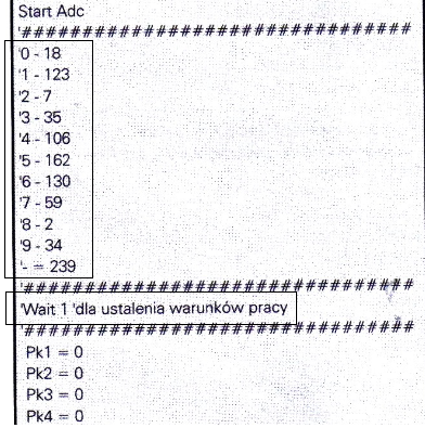

    Problem pojawił się jednak podczas przepisywania programu do Bascom-a, jest kilka linijek kodu który jest (dla mnie) nie zrozumiały.

    oczywiście w ramach sprostowania przepisany program niestety nie działa :D

    Może napisz te linijki, tak będzie prościej.

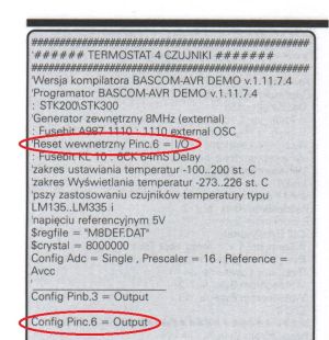

    Przed wgraniem tego kodu należy bardzo się zastanowić.
    Ponieważ autor programu wykorzystał wszystkie piny Atemegi8, nawet pin reset.
    Programowalny termostat czterokanałowy
    Nie przestawienie tego pinu być może powoduje nie działanie programu ?
    Tu najlepiej by było aby się wypowiedział Ktoś bardziej doświadczony ode mnie.
    Do prób dobrze by było zrezygnować z jednego toru pomiarowego, ale czy to jest proste do zrobienia ?
    Jeśli przestawisz pin RESET jako IN/OUT to stracisz możliwość programowania
    programatorem ISP, pozostanie tylko programowanie programatorem równoległym.

    Ryzyko istnieje oczywiście ja jednak wykorzystuje do jej odblokowania "rezurektor-a" :)
