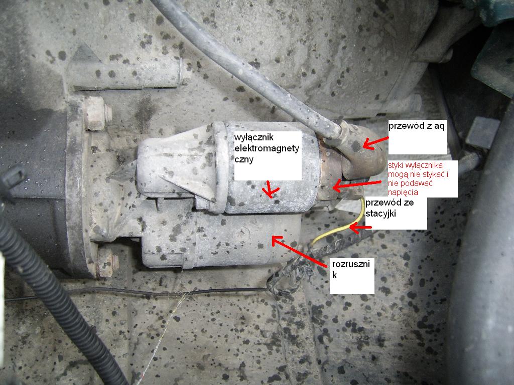

    Od jakiegos czasu mam dziwny problem z odpalaniem mojej skody. Trzy razy w tym miesiacu auto odmowilo mi posluszenstwa. Dzieje sie to podczas ponownego odpalania auta, np. jade do miasta, wracam do domu, za 30 min wychodze i samochod niechce odpalic.
    Probojac go odpalic kontrolki swieca sie normalnie i slychac tylko krotki stuk , ale nic nie kreci. Akumulator naladowany, zwarcia raczej nie ma (kontrolki swieca normalnie podczas proby odpalania). Co to moze byc?
    Najsmieszniejsze jest to iz na drugi dzien wszystko z rana jest ok. Samochod bez problemu kreci i odpala...
    Dodam, ze Skoda ma LPG.

    Trzeba wyjąć i naprawić rozrusznik
    #3 8197555
    and61
    Skoro slychac stuk tzn cewka włącznika elektromagnetycznego została wysterowana , zanim zaczniesz rozbierać rozrusznik sprawdź czy styki wspomnianego włącznika przekazują zasilanie do rozrusznika. Prawdopodobnie to one są przyczyną problemu . Włącznik można kupić osobno .

    Red_Jack
    Tak jak radzi mój poprzednik najpierw sprawdź stan połączeń i przekazywane napięcie. W następnej kolejności kiedy już zaczniesz rozbierać rozrusznik sprawdź stan szczotek i tulejek wirnika

    Kolega napisał przy zapłonie jest stuk, rozrusznik wtedy nie kreci. Wygląda to na blokujący sie bednix. Przy nastepnej takiej sytuacji auto na pych, wyeliminujesz stacyjke jesli odpali.

    Dopiero w ostatnich tygodniach mialem chwile zeby sie zabrac za naprawe. Rozebralem rozrusznik i niestety szczotki wraz z elementem na ktorym sie trzymaly, popalily sie... Zdjecia:
    http://picasaweb.google.com/napiorkowski/Skod...authkey=Gv1sRgCJ77vJ796ZS31QE&feat=directlink
    Raczej wymiana nie ma sensu wiec kupie dzialajacy rozrusznik. Teraz pytanie koszt uzywanego to ok 130zl a nowego 200, ktory lepiej wziasc?

    Kupilem uzywany.
    Odpala bez problemu, po dzien dzisiejszy.
