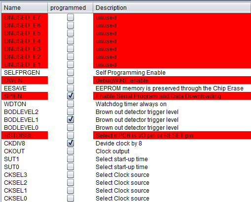

    Witam. Zrobiłem przejściówkę z USB na rs232 na ATtiny2313 z tej strony oraz zaprojektowałem do niej płytke (zamieszczę też ustawienia z programatora) bo nie jestem pewny czy dobrze ustawiłem fusebit) Montaż jest raczej poprawny zwarć nie widać. ale mimo to windows 7 64b nie wykrywa urządzenia i wywala bład ze urządzenie ma awarie (używam trybu z wyłączonym sprawdzaniem podpisu sterowników. Dodałem też dwie diody zenera do liniu D+ D- tak jak to jest w usbasp ale dalej nie działa

    Win7 nie ma tu nic do rzeczy. Wg. mnie masz nie odznaczone dzielenie zegara przez 8.

    elektronik999
    a jak to zrobić prawidłowo?
    #4 8198982
    11111olo
    Dzielenie zegara musi być wyłączone i ustawienie zegara na zewnętrzny (same jedynki).
  • #5 8199851
    elektronik999
    dzięki pomogło ;)
