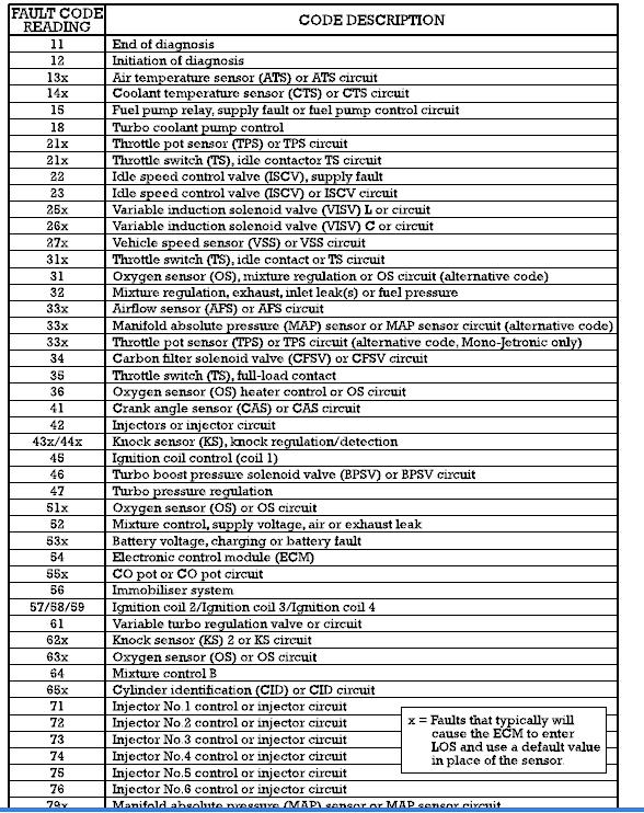

    witam, mam wielki problem z moim peugeotem 205. od pewnego czasu zapala się mu dziwna czerwona kontrolka.jakby kawałek rury wydechowej z której paruje?? zdjęcie podaję poniżej, poza tym auto nie chce jeździć, samo gaśnie po odpaleniu, niema mocy ( ja mu gaz, a on zgasł...)i strasznie dużo zaczął palić( 18 litrów/100!!!!!!). mógłby mi ktoś doradzić co mu może być?? bo jak narazie 2 mechaników rozłożyło ręce...

    Pieraś
    sprawdzenie kodu bledu:
    - podnies maske
    - znajdz kostke na grodzi po lewej stronie (ma 2 piny)
    - wez dlugi kabelek i podepnij do 1 z pinow
    - zaciagnij sobie kabelek do srodka by widziec deske rozdzielcza
    - wlacz zaplon
    - zewrzyj ten kabel gdzies do masy na 5 sekund
    - kontrolka zniknie
    - blysnie RAZ po chwili przerwy DWA razy (to kod STARTU 12, kod konca 11)
    - PONOWNIE zewrzyj ten kabel gdzies do masy na 5 sekund
    - kontrolka blysnie X razy, po chwili przerwy Y razy (kolejny kod bledu)
    Dolaczam pdf, z kodami bledow - znalazlem w sieci.
    peugeot 205 nie chce jeździć
