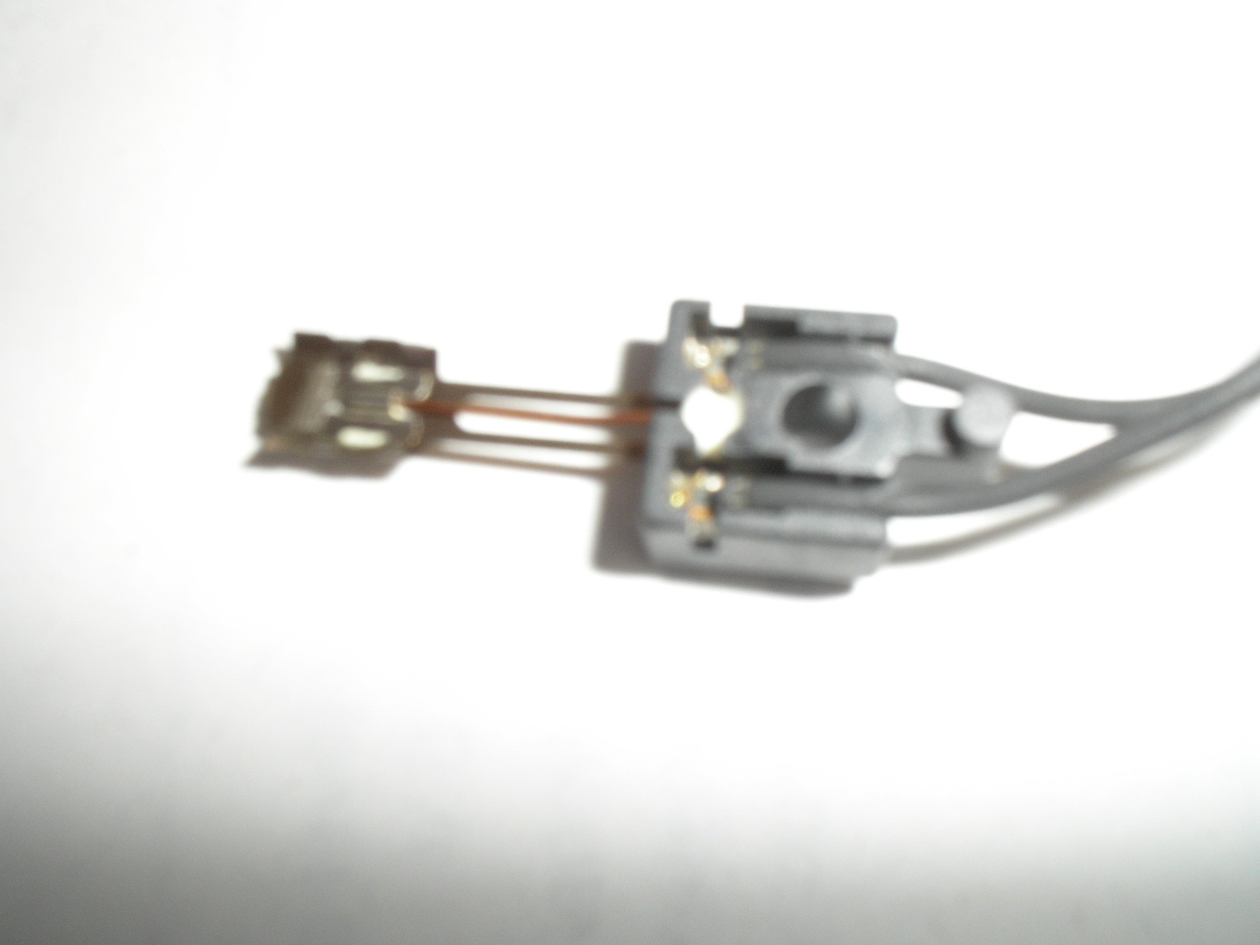

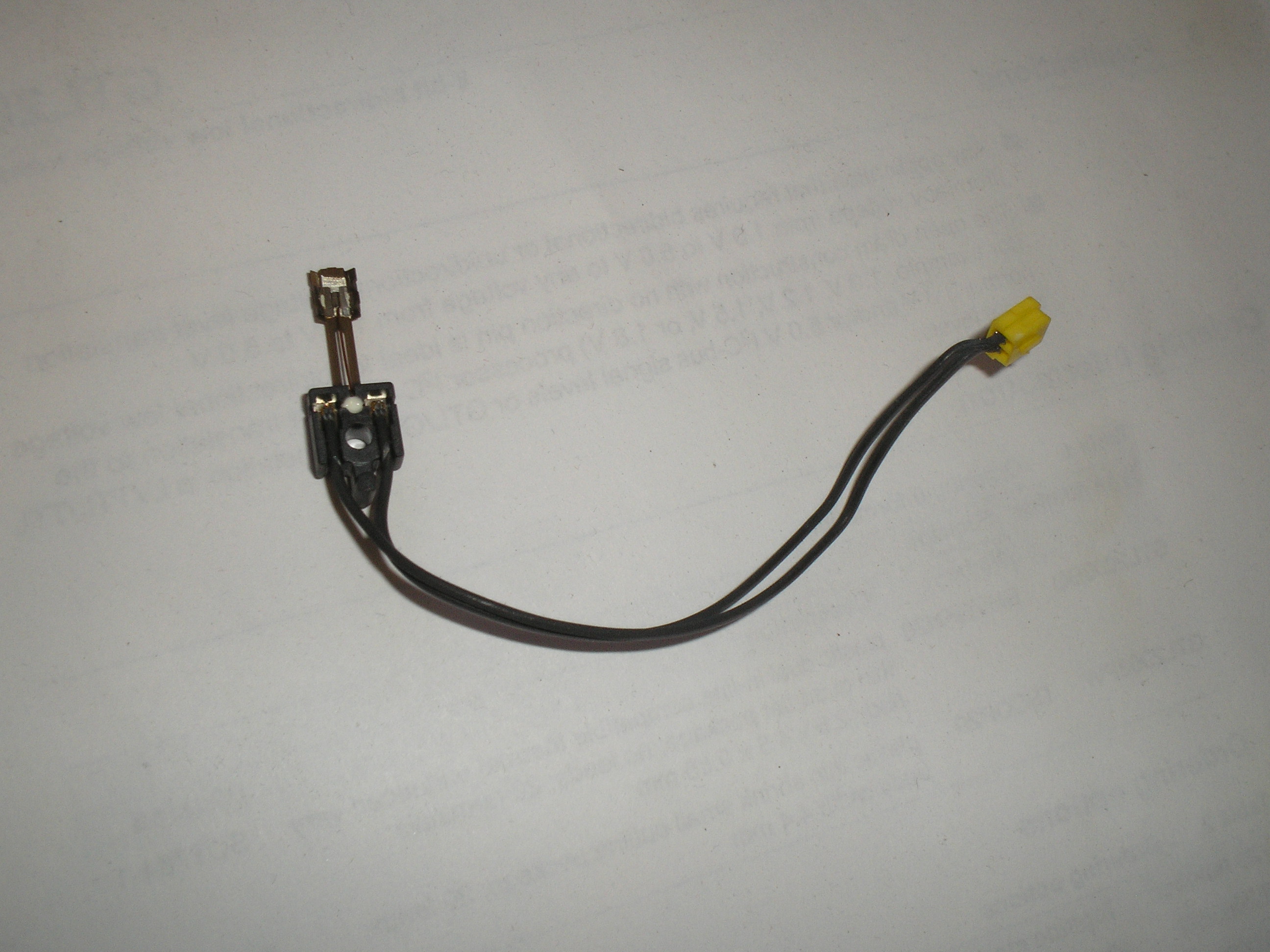

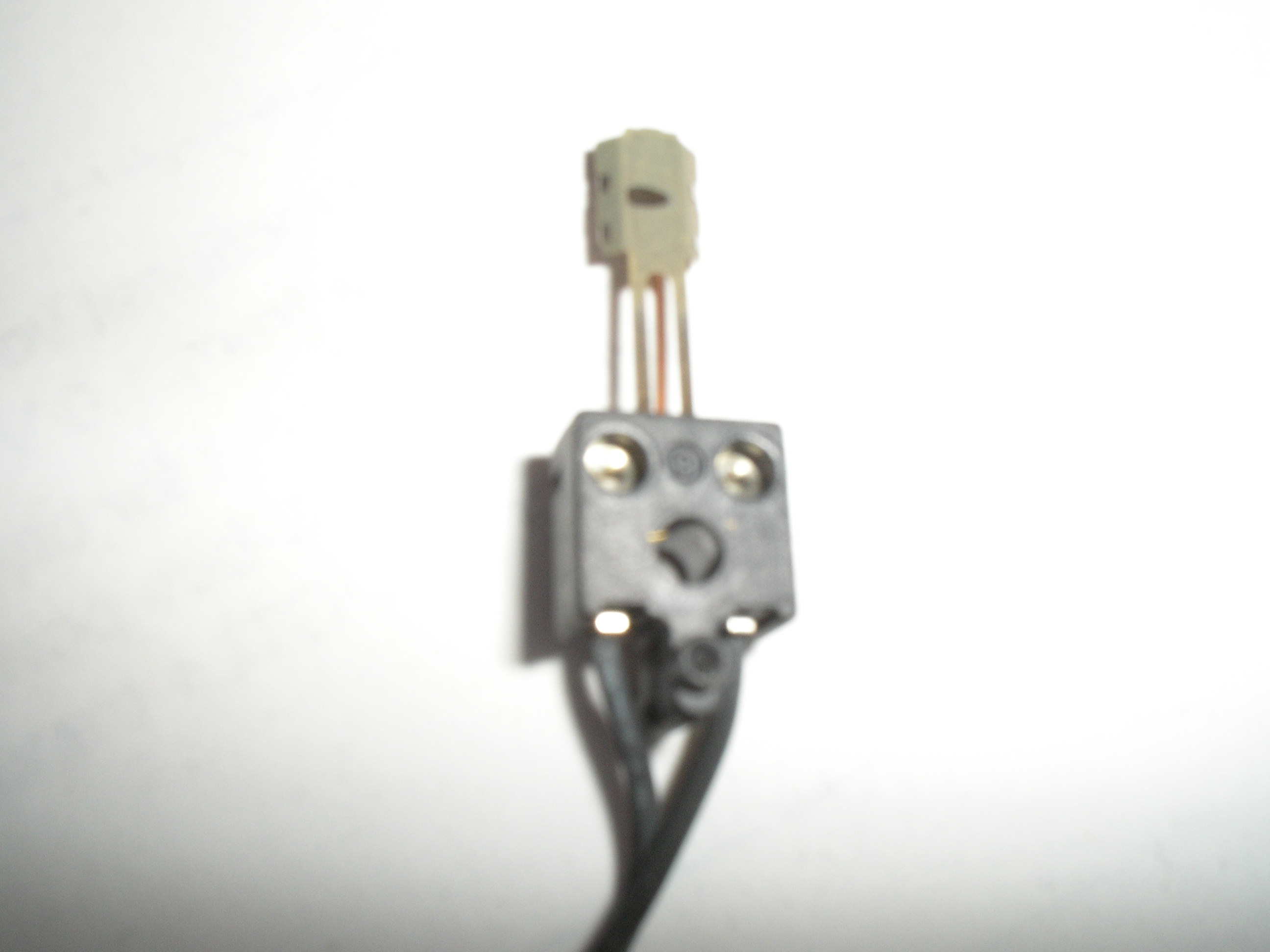

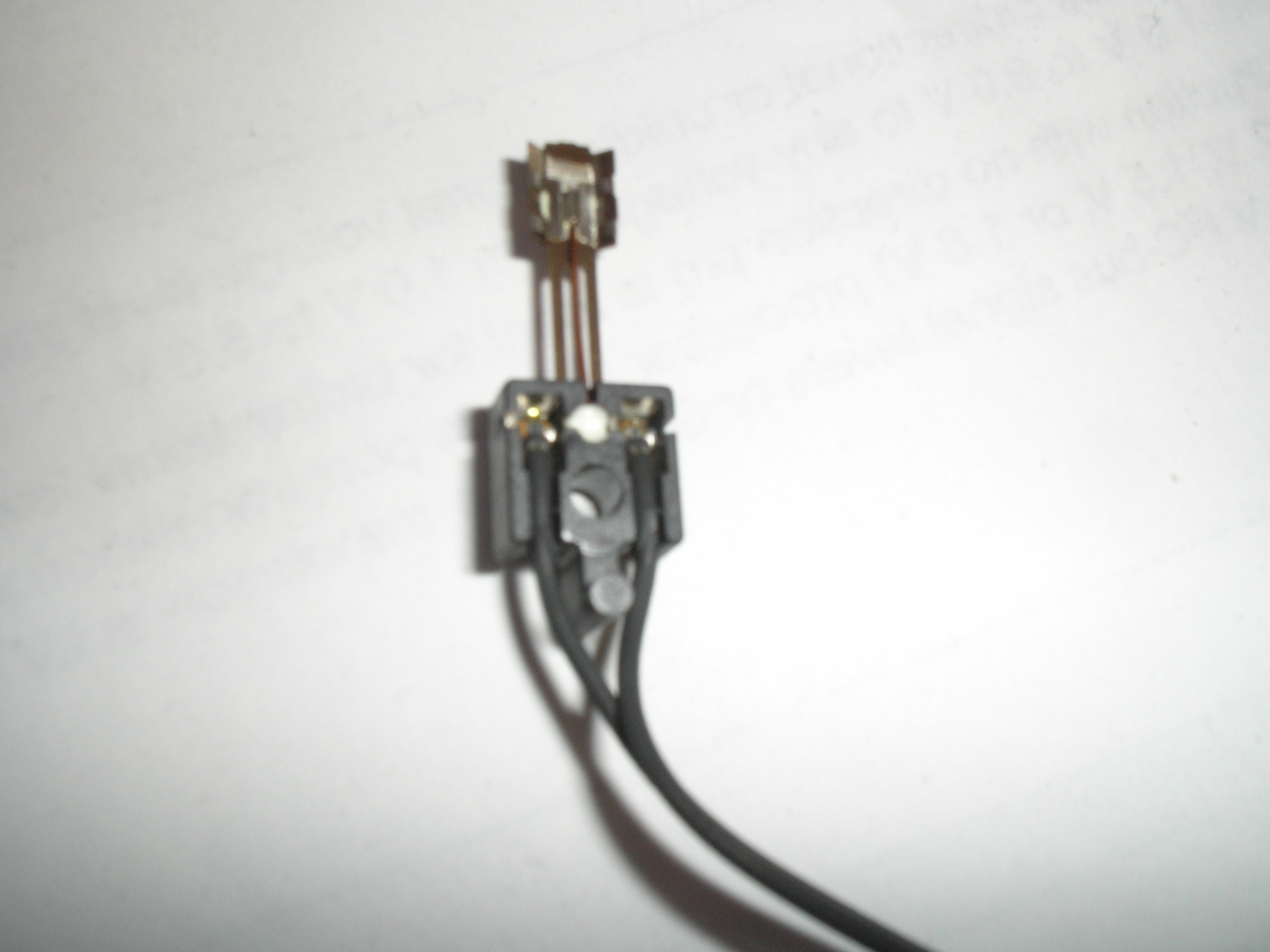

    Witam serdecznie!
    Poszukuję termistora NTC 100kom służącego do pomiaru temperatury wałka grzewczego fuser'a.Posiadam wzór w postaci oryginalnego termistora od Xerox DocuColor 250 (300kom),którego zdjęcia w celach poglądowych (mocowanie) zamieszczam.Zwracam się do Kolegów z prośbą o podanie typów maszyn ( oraz part.no. tych elementów) w jakich pracują termistory z takim lub podobnym mocowaniem jednak o rezystancji NTC 100kom.W/w ma posłużyć do naprawy a właściwie ponownej budowy urządzenia własnej konstrukcji,dlatego też niewielkie różnice w sposobie mocowanie nie odgrywają roli.Pozdrawiam i z góry dziękuję za pomoc. :D
    Poszukuję part no. termistora - fuser. Poszukuję part no. termistora - fuser.
    Przepraszam za jakość zdjęć,jednak aparat do którego mam dostęp ma fatalny tryb makro.
    #2 8199081
    ABLublin
    Specjalista - kserokopiarki
    jest z takim samym mocowaniem w Canon'nie Ir-1600
  • #3 8199203
    KGS
    Dzięki ABLublin ! Tylko pytanie,czy ten z Cannona IR-1600 ma 100kom i jak jest z jego dostępnością?
  • #4 8199614
    ABLublin
    Nie pamiętam ale coś mi świta że miał 120 czy 140 k , te termistory są dosyć dokładne
  • #5 8199927
    KGS
    Niestety oryginalny termostat w urządzeniu docelowym wymaga termistora 100k jest co prawda zbudowany na LM311+stopień wykonawczy na przekaźniku i niespecjalnie chcę go zmieniać,dlatego pytam o podłożenie jakiegoś innego NTC 100kom.Widziałem rózne na stronie Arttonery,nie wiem tylko który i z jakiej drukarki/ksera ma tą wartość oporności.
  • #6 8200136
    ABLublin
    Cały problem w tym że nie podają wartości , tylko trzeba samemu mierzyć
  • #7 8200188
    KGS
    I to jest dla mnie problem,ponieważ nie siedzę zawodowo w serwisie ksero więc nie mam dostępu do maszyn gdzie mógłbym to pomierzyć.
    #8 8204983
    cezar80
    Mierzyłe kilka termistorów z losowych maszyn i w temp ok 20 st mają ok 300
    (230-380 zależy od xero) Maszyny to Ricohy ale mogę pomierzyć z innych
  • #9 8205434
    KGS
    Dzięki wielkie -cezar80-. za zaangażowanie.Jeśli istnieje możliwość sprawdzenia termistorów z innych typów maszyn będę bardzo zobowiązany.Jak pisałem sam nie mam dostępu do maszyn różnych producentów.Gdzieś to musi siedzieć - dostałem kiedyś fuser (nie wiem od jakiego ksera on był) gdzie takowy termistor występował.Był jednak niestety mechanicznie zbyt uszkodzony.Pozdrawiam! :D
  • #10 8289399
    KGS
    Wszystkim serdecznie dziękuję za pomoc i zaangażowanie.Problem już został rozwiązany. Pozdrawiam!
