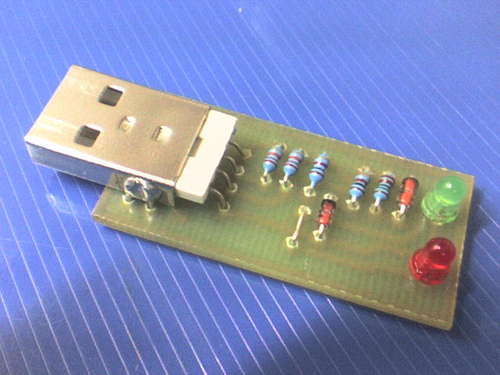

    To proste urządzenie powinno stanowić obowiązkową pozycję u wszystkich osób, które na co dzień zajmują się naprawami lub składaniem komputerów. Pozwala sprawdzić czy porty USB działają poprawnie. Informują o tym umieszczone na urządzeniu diody oraz informacje z systemu operacyjnego.
    Dzięki temu nie ma konieczności ryzykowania, że uszkodzimy dużo droższe urządzenie jak na przykład pendrive. Działanie jest bardzo proste: jeśli porty USB są prawidłowo podłączone wtedy po włożeniu testera zaświeci się zielona dioda, a system poinformuje o odnalezieniu pamięci USB. Jeśli podłączenie na płycie jest odwrotne zapali się dioda czerwona. Każdy inny problem z portem skutkujemy bardzo niewyraźnym świeceniem jednej z diod.

    Pomysł całkiem fajny i przede wszystkim prosty. Natomiast płytka i obudowa z lat osiemdziesiątych. Aż się prosi, żeby wykorzystać gotową obudowę ze starego pendriva albo innego urządzonka USB. W SMD płytka byłaby bardziej estetyczna. W dodatku na płytce sporej jak małe lotnisko dochodzi wlutowana zworka.

    Zamiast lutowanej wtyczki można by zastosować odpowiednio wyfrezowany laminat o odpowiedniej grubości. Tak jak np tu: http://www.glyn.com.au/images/glyn_anz/4D_uUSB-CE5_big.jpg
    Pytanie tylko po co komplikować i tak już prostą konstrukcję. Taka wtyczka USB do lutowania kosztuje ok. 2zł. A takiej płytki o któej piszesz też za darmo nie dostaniesz.

    Dal mnie przerost formy nad treścią. Co to za rasowy składacz komputerów co źle podłącza wtyczki?

    Ja tu widzie tylko Ledy przeciw sobie i parę oporników co stan wysoki wywalają na Data + i nic więcej....

    System zasygnalizuje problem z urządzeniem USB a nie że je znajdzie.

    Ale jak dla mnie urządzenie ma sens, tylko jeśli nie chcemy otwierać komputerów i sprawdzić ich duże ilości. Mnie by wystarczył kabel USB i podpięty do niego woltomierz - bo można jeszcze zidentyfikować inne problemy z napięciem.

    Pytanie tylko po co komplikować i tak już prostą konstrukcję. Taka wtyczka USB do lutowania kosztuje ok. 2zł. A takiej płytki o której piszesz też za darmo nie dostaniesz.
    1. Zależy co dla kogo jest kombinowaniem.
    2. Taki układ można złożyć za 2 zł.
    3. Oto płytka zaprojektowana przeze mnie w około 2 minuty (nie licząc schematu):
    EDIT: Jej rozmiar to 24x12 mm.

    Zastanawia mnie poco tam jakieś rezystory na liniach danych. Poco je w ogóle podłączać? Nie wystarczy jeden rezystor i dwie diody LED na liniach zasilania? Czy chodzi o to, że komputer ma coś wykryć (czyli, że nie rozpoznano urządzenia USB)? Pozdrawiam

    Tam nie ma kondensatorów. W sumie można to uprościć jak sugeruje tomek.

    Rezystory na liniach danych są po to aby dopasować się impedancyjnie do linii.

    Nacisnąłbyś jeden link zawarty w pierwszym poście i twoim oczom ukazałaby się ta obudowa, o którą wołasz jak o pomstę do nieba. SMD? Akurat tu nie widzę potrzeby, sam lubię SMD (nie trzeba wiercić), ale podejrzewam, ze to urządzenie było wykonane z tego co było pod ręką (a jak wiadomo garść oporników u każdego elektronika na pewno się znajdzie). No i było to publikowane na instructables, gdzie połowa ludzi ledwo co potrafi polutować jakiegoś dipa, a chcieliby wykonać ciekawe urządzenia.

    Rezystory na liniach danych są tam dlatego ze specyfikacja USB tak zaleca. Choć o ile dobrze pamiętam to zalecane są rezystory 15K. 1.5k rezystor jest także zalecany przez specyfikacje i służy do rozpoznania jakiej prędkości urządzenie podłączmy. Oczywiście żadne rozpoznanie w tym przypadku nie będzie miało miejsca. Zapalą się diody os wywali błąd i po tym zgodnie ze spec powinien odłączyć zasilanie
