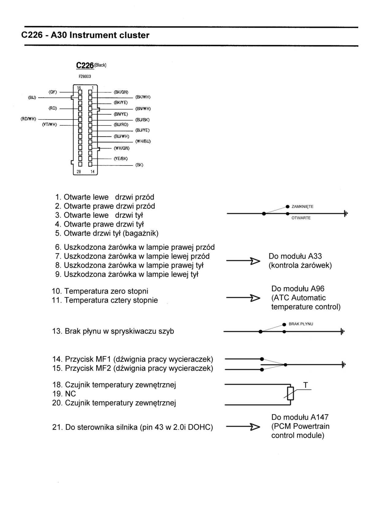

    potrzebuje rozpiski do czarnej kostki jak byś coś takiego miał to bardzo bym prosił konkretnie potrzebuje który pin jest do czego
  • #4 8816155
    Witek_1958
    ...schemat "czarnej kostki".... są identyczne w modelach 1995-2001 .....
    rozpiska pinów licznika ford galaxy 1.9 tdi 110 km
    .....schemat wiązki wychodzącej z "czarnej kostki" .....

    nie moge otworzyć drugiego obrazka..

    piękna rozpiska
    co prawda różnymi sposobami przez dociekliwośc dotarłem do części z tych rzeczy ale bardzo fajny zestaw materiałów
