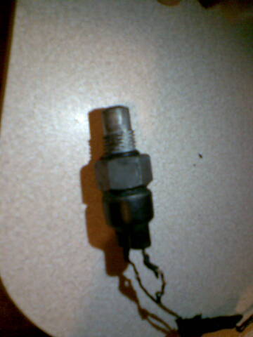

poniżej przesyłam zdjęcie czujnika do tico, który mi się spalił a nigdzie w instrukcji nie mogę znaleźć co to jest. Może ktoś wie co to za czujnik???
Moderowany przez Błażej:Brawo! Pogratulować porady! Przecież jeśli zwarcie jest nadal, to zacznie się palić dalej... Regulamin pkt 12. Ostrzeżenie.
Jeśli już, to w miejsce uszkodzonego wyłącznika zamontować żarówkę 5 - 10W/12V, by na niej wydzielała się moc, a nie na przewodach w obwodzie, ograniczy również prąd i wtedy szukać przyczyny. A nie zwierać przewody na krótko!
Jerzykowski napisał:Czujnik raczej nie będzie powodem zwarcia, zewrzyj przewody ze sobą które były podłączone pod czujnik i zobacz czy dalej będzie zwarcie.
Jerzykowski napisał:No w sumie racja z tym zwieraniem na krótko, ale radziłbym tez sprawdzić bezpiecznik zabezpieczanego obwodu bo kable nie powinny się od zwarcia aż stopić. Prawdopodobnie jest zbyt silny albo zwarty drutem.
