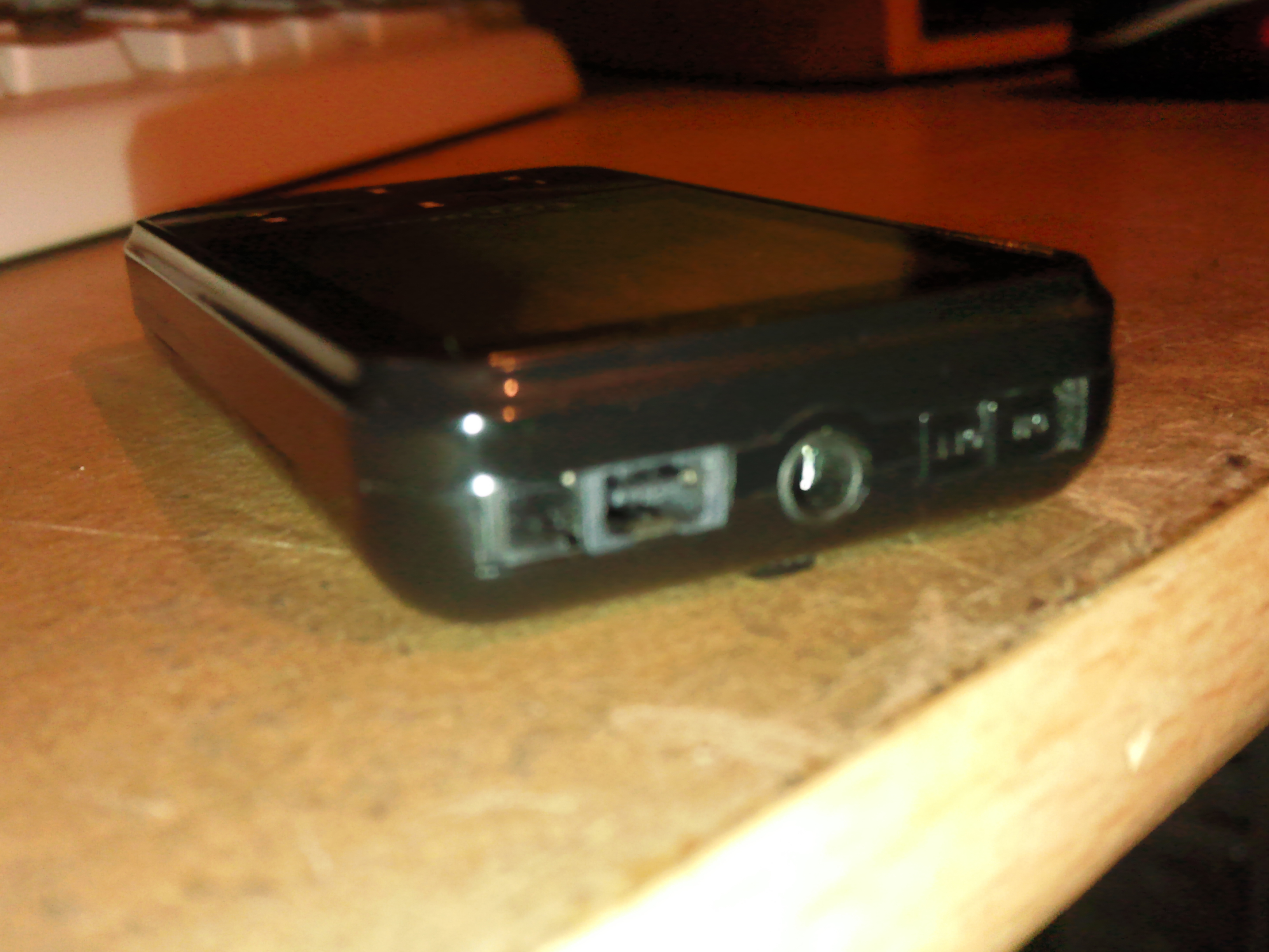

    Witam. Niedawno kupiłem mp4 firmy D-Wave 9830 i nie mogę znaleźć kabla usb w żadnym sklepie ani na internecie chociaż wyglądu. Być może ktoś wie gdzie można go kupić. Proszę o pomoc

    A nie jest to czasem FireWire ?

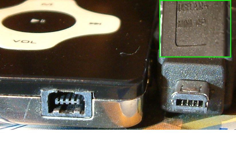

    Powyższe wejście/gniazdo jest USB.
    A końcówkę lub kabelek można zakupić np. na allegro.
    mp4 d-wave 9830 brak kabla usb
    NP. są w tzw. tanich "zestawach 6 końcówek" ze zwijanym przedłużaczem, końcówki są OK, ale ten przedłużacz to "tandeta" lepiej go nie używać, cienkie przewodziki, bez ekranowania i straszne "zbiera z otoczenia" zakłócenia , przez co nieraz nie potrafi prawidłowo rozpoznać podłączonego urządzenia :|
    Wystarczy użyć innego (ekranowanego) kabla (przedłużacza USB).
    Ale do sedna: końcówka USB nosi oznaczenia USB AM - MINI 4P .
    Sam kabel (jedna końcówka) może być nazwany jako: USB AM - mini USB BM 4PIN (HP/Hirose) .
    Poszukaj, a na pewno znajdziesz.
