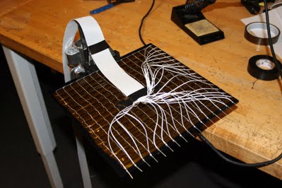

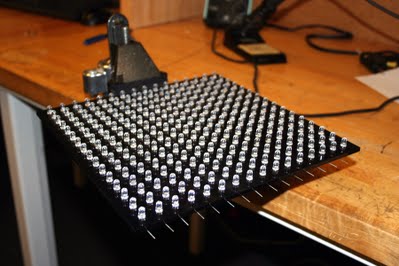

    Diody LED przymocowane są na specjalnym stelażu z dwoma otworami dla każdej z diod na wyprowadzenia nóżek. Stelaż został laserowo wycięty z płyty akrylowej. Wycięty stelaż to kwadrat o boku 25 cm – takim samym jak nakrycie głowy. Diody LED zostały przyklejone gorącym klejem do stelażu po czym podłączono je do tranzystorów kluczujących a te do wyjść logicznych procesora.
    Wyświetlacz LED na głowę [PIC18F4520]
    Lutowanie wszystkich 256 diod zajęło 10 godzin. Autor wspomina, iż była to jedna z najbardziej pracochłonnych czynności podczas wykonywania tego projektu. 256 diod LED wymaga wykonania 512 lutów. Po sprawdzeniu wszystkich połączeń autor przystąpił do przylutowania przewodu wstążkowego do rzędów LED. Ta czynność powinna zająć około 45 min. Należy zwracać uwagę na podłączenia, tak aby później było możliwa identyfikacja połączeń. Przewód wstążkowy został zabezpieczony przy pomocy taśmy izolacyjnej.
    Wykorzystane w projekcie tranzystory kluczujące to 2N2222 – użyto ich 16. 16 wyjść logicznych mikroprocesora zostało podłączone przez rezystor do baz tranzystorów, oraz 16 kolejnych wyjść logicznych zostało podłączone do anod.
