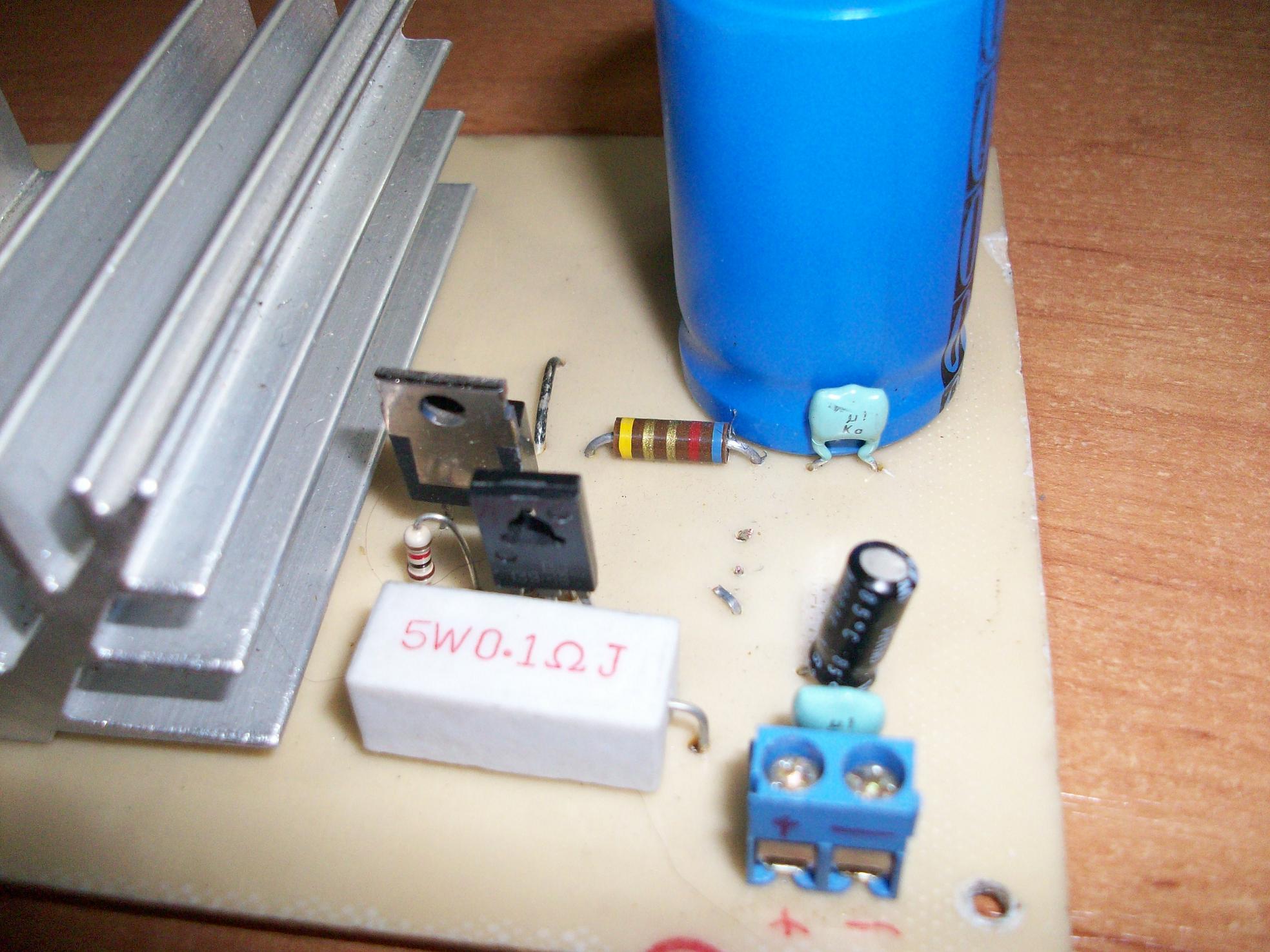

    Witam. Chciałbym się dowiedzieć jakiego tranzystora brakuje na płytce - sądzę iż z układu wychodziło napiecie 12V. I podejrzewam, że układ ma za zadaie stabilizację napięcia i prądu - czy mam rację?
    Na załączonych fotkach znajduja się następujące tranzystory:
    BD X18
    BD 244C
    BD 139-16
    Z góry dzięki.
    https://obrazki.elektroda.pl/97_1277034477.jpg
    https://obrazki.elektroda.pl/90_1277034477.jpg
    https://obrazki.elektroda.pl/47_1277034478.jpg
    Oba kondensatory są na napięcie 16V

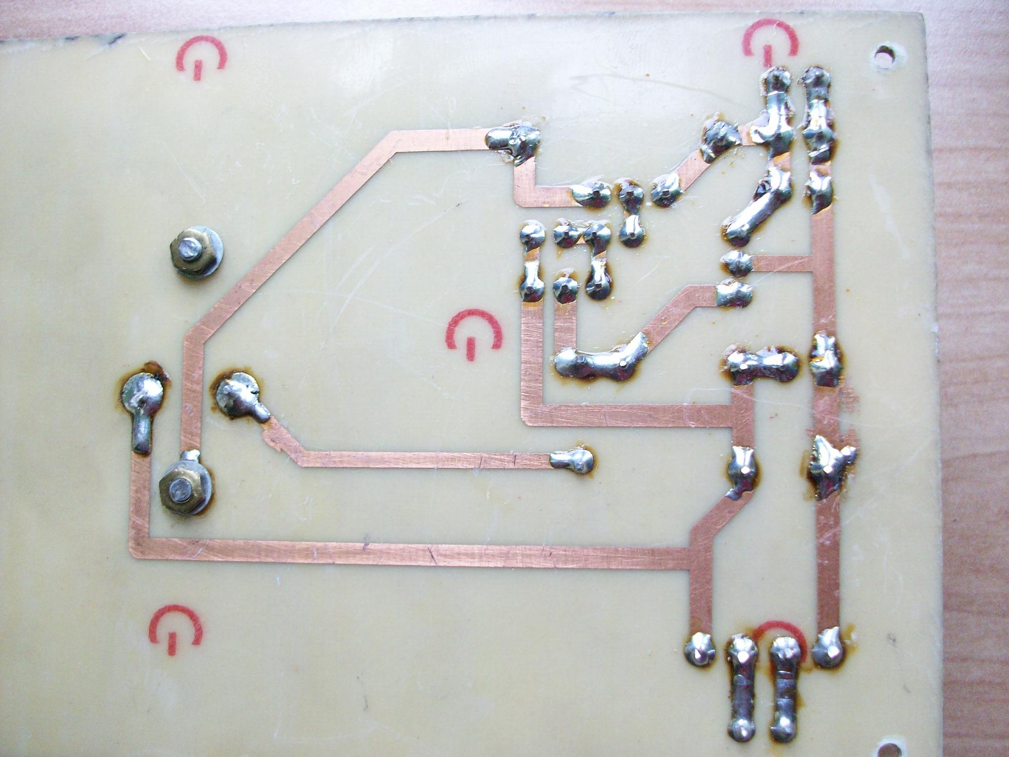

    drzyzanek napisał:
    (...) sądzę iż z układu wychodziło napiecie 12V. I podejrzewam, że układ ma za zadaie stabilizację napięcia i prądu - czy mam rację?(...)
    Od sądzenia są sądy a podejrzewa prokuratura. Wróżki z elektrody poszły głosować, więc jeśli chcesz żeby Ci pomóc, to zrysuj schemat na podstawie ścieżek i wlutowanych elementów, bo tego za ciebie nikt tutaj robił nie będzie.

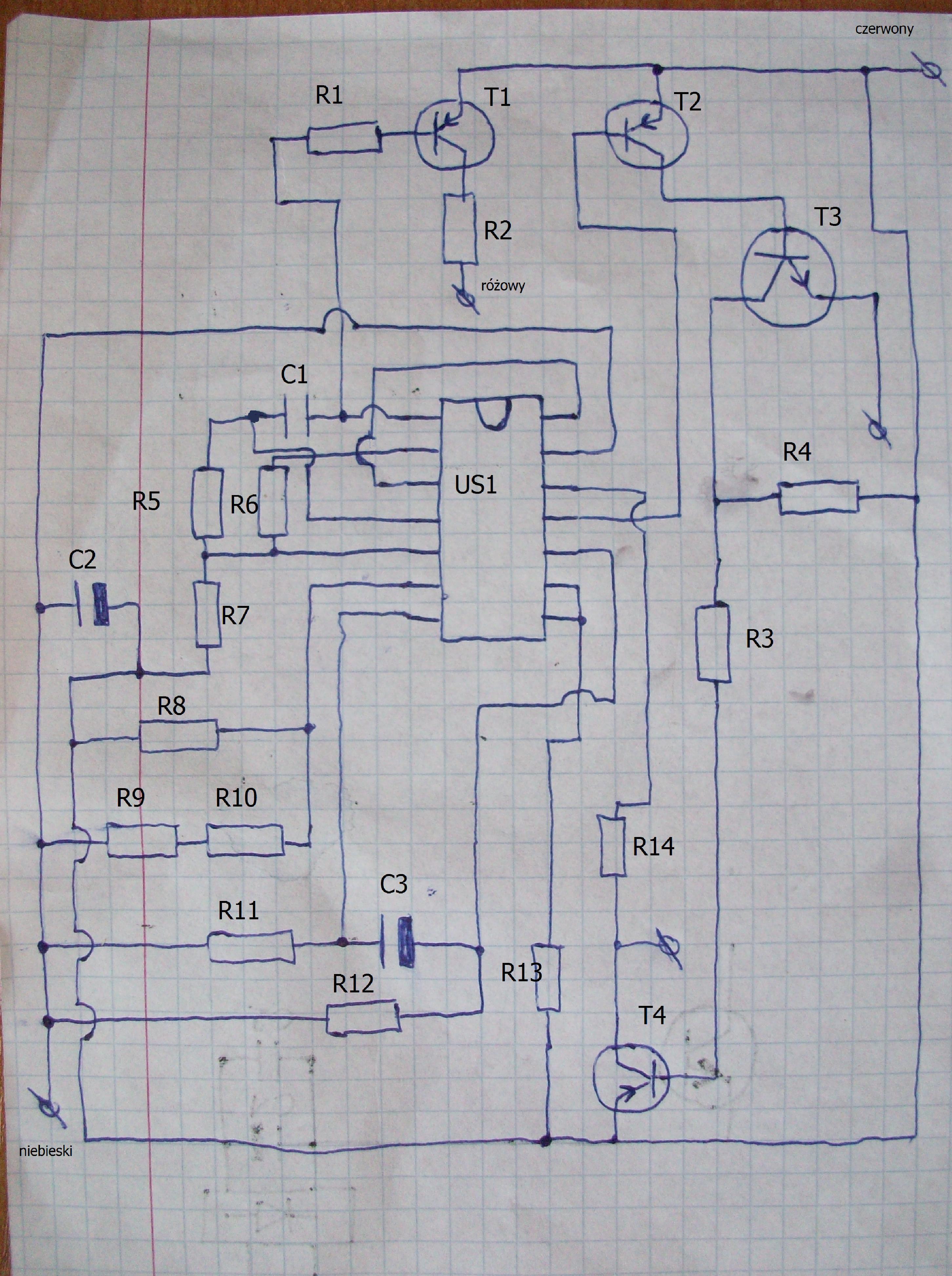

    Więc tak.
    T1 - BDX18
    T2 - BD244C
    T3 - BD139-16
    T4 - brak (właśnie o ten tranzystor się rozchodzi)
    C1 - 10mF
    C2 - 0,1uF
    C3 - 100uF
    C4 - 0,1uF
    R1 - nie potrafię odczytać (żółty - złoty - złoty - czerwony - niebieski)
    R2, R3 - 1k
    R4 - 0,1 5W
    https://obrazki.elektroda.pl/94_1277043430.jpg

    Wygląda na to że "T4" to stabilizator " 3 " końcówkowy - zapewne na 12V .
    Pozdrawiam .

    sp3ots
    Witam !
    Kol. Pukury napisał abyś wstawił stabilizator napięcia 7812 ( wygląda tak samo jak tranzystor ten który masz przy swoim poście )
    Nie sprawny układ stabilizujący - brak tranzystora
    Lewa nóżka to wejście "+"
    środkowa noga masa "-"
    prawa noga wyjście "+" tą nogę stabilizatora daj do + wyjściowego układu.

    A ja patrzę i patrzę na ten schemat i albo patrzę niewłaściwie (cały dzień patrzenia w podobne schematy), albo nie wiadomo co to za układ bo to nie będzie raczej działać. Jeżeli T4 ze schematu to stabolizator 7812 to gdzie on ma wejście i co tam mają robić pozostałe tranzystory? I dlaczego elektrolity C1 i C3 są podłączone biegunem dodatnim do minusa tego układu?
    Koledzy oświećcie mnie.

  • #10 8215446
    sp3ots
    T1 zwiększa wydajność prądową stabilizatora
    T2 i T3 to automatyka przeciwzwarciowa
    cytat:
    Schemat może być błędnie narysowany !
    Jeśli elektrolit był odwrotnie wlutowany w układ to by zagrzał się i eksplodował.

    Układ 7812 to nie jest tranzystor a stabilizator napięcia dodatniego 12V, jest on tylko w podobnej obudowie jak niektóre tranzystory i posiada również 3 nóżki.
    Wspomniany przez ciebie układ L7805 to stabilizator napięcia dodatniego ale 5V więc się nie nada. Natomiast układ L7912 to stabilizator napięcia ujemnego -12V więc też się nie nadaje.

    Dla pracy ze stabilizatorem 7805 daj w odpowiednie miejsce około 8V napięcia przemiennego. ( tam gdzie dorysowałem 17V AC )
    Lub około 9V napięcia stałego na kondensator elektrolityczny C1

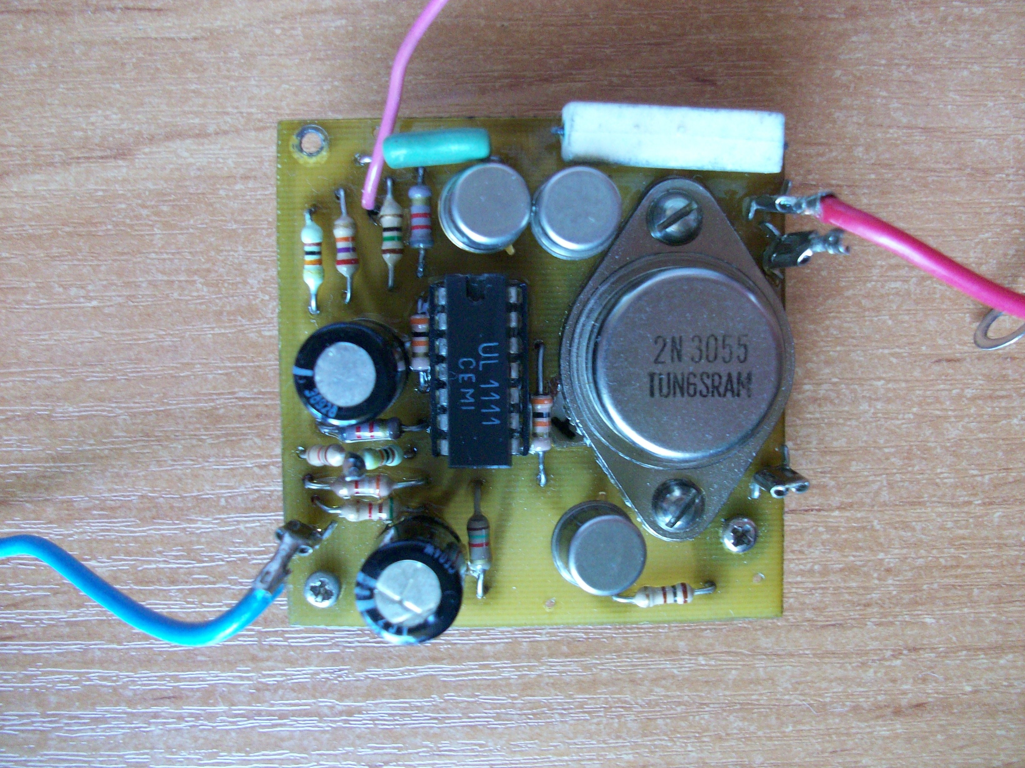

    drzyzanek
    Widząć, iż temat wzbudził spore zainteresowanie, pragnę spytać się Was, forumowiczów o nastepny układ. Wiem o nim nie wiele - jest to część od zasilacza. Chciałbym to jakoś wykorzystać. Nie potrzebuję dużo informacji. Chodzi mi tylko o to jak to podłączyć - dlaczego jest aż tak dużo wyprowadzeń? Gdzie jest wej i wyj układu.
    https://obrazki.elektroda.pl/0_1277887783.jpg
    https://obrazki.elektroda.pl/4_1277887784.jpg
    T1, T2, T4 - BC313
    T3 - 2N3055
    US1 - UL 1111
    R1 - 8,2K
    R2 - 15 Ohm
    R3 - 100 Ohm
    R4 - około 0,5 Ohm/5W
    R5 - 26K
    R6 - 30K
    R7 - 10K
    R8 - 8,2K
    R9 - 1k
    R10 - 10K
    R11 - 3,2K
    R12 - 5,1K
    R13 - 1,5K
    R14 - 30K
    C1 - 22nF
    C2 - 100uF/40V
    C3 - 220uF025V
