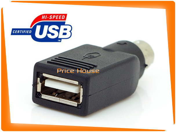

    A czy jest może jakaś przejściówka z USB na PS2 która zadziała mi w tym przypadku. bo jak kupiłem w sklepie przejściówka i przemierzyłem jej styki okazuje się że ona nie posiada żadnego elementu konwertującego te sygnały.

    W takiej przejściówce jest układ scalony, najczęściej UC451A.

    też zastanawiam się czy klawiatura podpięta przez przejściówkę by działała...
    bo skoro ma służyć do podpinania klawiatur USB do starszych komputerów to powinna na wyjściu dawać sygnały zgodne z ps2...

    Tylko nie wiem czy to sama klawiatura nie musi obsługiwać starego interfejsu. Np. w przypadku myszy przejściówka to było tylko złącze, a mysz sama się przestawiała na stary protokół. W przypadku klawiatur może być podobnie. Podpięcie jej do ATMegi jako urządzenia USB może graniczyć z cudem, bo wymagałoby to implementacji raczej skomplikowanego hosta-USB. Wtedy lepiej by było od razu przejść na procesor, który ma USB-host i gotowe sterowniki do obsługi.

    piszę licencjata i w pracy napisałem że do Admegi jest podłączona klawiatura z PC. dlatego tak bardzo chce to podłączyć. szukałem przejściówek z USB na PS/2 ale są tylko takie
    Atmega/bascom/Klawiatura USB
    posiadam taka w domu i okazuje się że piny z usb są tylko przeniesione na PS/2 i nie mam w środku żadnego układu.
    zna ktoś może stronę gdzie jest przejrzyście opisane jak wygląda komunikacja klawiatury USB z komputerem?

    a jak mam sprawdzić czy klawiatura obsługuje standard PS2. mam wyjście USB i podłączałem ja do wyżej napisanego programu.nie zadziałała.
    przez przejściówkę podłączyłem ją do komputera do portu PS2 i też nie zadziałała
    A nie umiem znaleźć nigdzie klawiatury numerycznej z wyjściem PS2.
