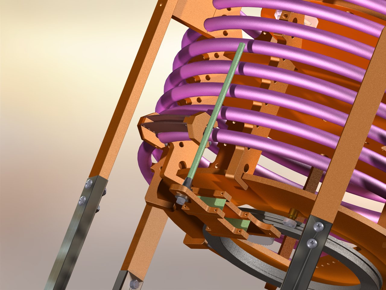

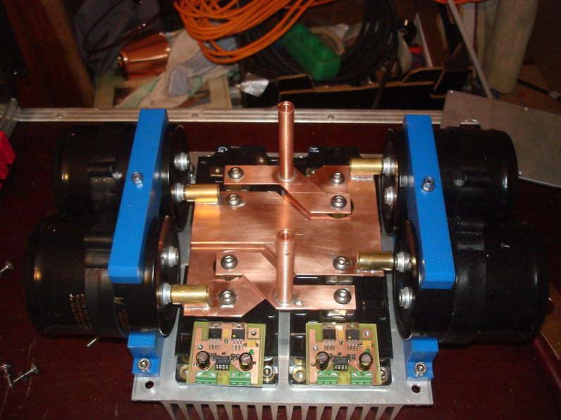

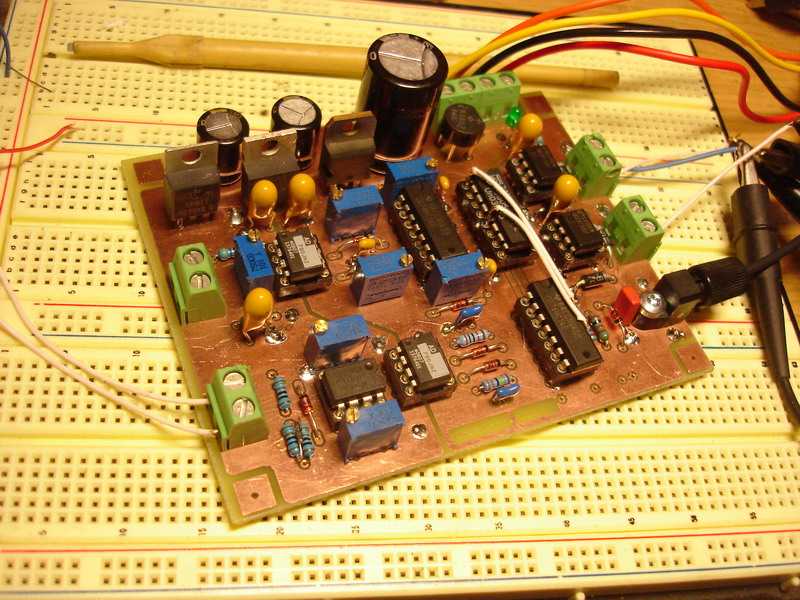

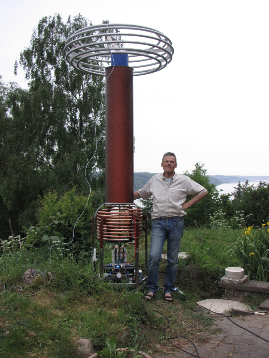

    Jeżeli wydaje ci się że budowa zwykłej cewki tesli jest skomplikowanym technicznie zadaniem powinieneś zobaczyć konstrukcję zbudowaną przez Finna Hammera i Daniela Uhrenholta z Danii. Zbudowali oni największą i najbardziej zaawansowaną technologicznie półprzewodnikową cewkę tesli z podwójnym rezonansem (DRSSTC). Cewka jest w stanie wytworzyć iskry o długosci przekraczającej 4 metry ! co zbliża ją do czołówki światowej. Autor ma nadzieje na ustanowienie nowego rekordu świata.Twórcy zastosowali wiele innowacyjnych rozwiązań pozwalających między innymi na dynamiczne strojenie cewki w trakcie pracy. Prąd w uzwojeniu pierwotnym może sięgać 5000A mimo to tranzystory IGBT są całkowicie chronione przed przepięciami dzięki przełączaniu dokładnie w zerze prądu za sprawą innowacyjnego rozwiązania sterownika umożliwiającego wyregulowanie punktów przełączania. Jest to jedyna taka konstrukcja na świecie została przez autorów określona mianem DRASTIC (Dual Resonant realtime Adjustable Solidstate Tesla Instrumentation Coil) osobiście uważam ze skrót doskonale obrazuje całokształt projektu ;) Prace nad urządzeniem trwały ponad rok. Cały proces powstawania można prześledzić tutaj Thumper (materiał w języku angielskim). Dołączam kilka zdjęć z obszernej dokumentacji jaką można znaleźć w wyżej wymienionym temacie na forum 4hv. Autor udostępnia między innymi plany swojego sterownika.

    Mechanizm strojenia w czasie rzeczywistym - odczep na uzwojeniu pierwotnym poruszany silnikiem:
    Pierwsze próby sterownika (jeszcze bez strojenia w czasie rzeczywistym):

    Oczywiście że 5kA w szczycie ;) Należy nadmienić że jest to układ rezonansowy samowzbudny - posiada sprzężenie zwrotne w postaci przekładnika na obwodzie pierwotnym co generuje pewien problem z przełączaniem dokładnie w zerach prądu - czasy propagacji drivera i IGBT opóźniają to przełączenie co z kolei generuje groźne szpilki napięcia wynikające z odwrotnego spolaryzowania diod równolegle z IGBT. Problem zna chyba każdy kto miał do czynienia z przetwornicami impulsowymi. W tym sterowniku został on sprytnie rozwiązany. Dodano układ który generuje przebieg przyspieszony w fazie w stosunku do prądu w pierwotnym.
