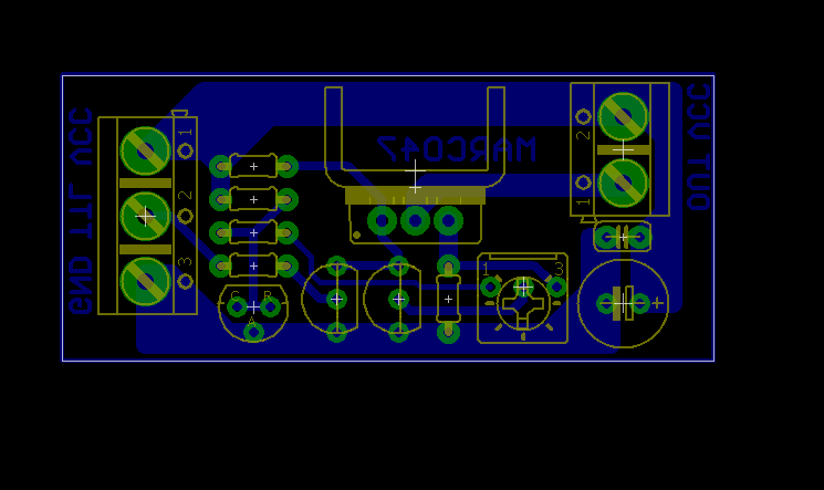

    Przerysowałem schemat proszę o dodanie lm413 i ogólne sprawdzenie i zaprojektowanie płytki

    BC547 jest w: "transistor npn",
    Potencjometry w: "pot";
    a LM'a musisz sobie sam stworzyć.

    #4 8211687
    marco47
    Poziom 41  
    Może wklej schemat z którego to przerysowałeś, bo coś przy niedzieli nie mogę zrozumieć schematu narysowanego przez Ciebie :D

    tu jest ten schemat
    a może ktoś powiedzieć jak mam dodawać wartości do np rezystorów czy kondensatorów?

    Teraz widzisz dlaczego prosiłem o ten schemat?
    Nie mogłem dopasować tego układu LM314 , a tu chodziło o regulowaną diodę zenera LM431.
    Wartości elementów dodajesz jeżeli zaznaczysz Value, rezystor z napisem 10k.
  • #7 8212629
    kingofspace7
    Dziękuję marco za zainteresowanie poprawiłem trochę schemat moj nadal brakuje tego elementu ale poprawione zostały prowadzenia ścieżek i nie wszędzie było dobre połączenie
    czy mógłbyś dać jakiś inny potencjometr? o wartości jak na schemacie łatwo dostępny w sklepie elektronicznym i zmień proszę rozmiar kondensatora bo jest chyba za duży;] wielkie dzięki
  • #8 8212633
    kingofspace7
    Jeszcze chciałbym zapytać czy są jakieś inne zupełnie inne biblioteki do eagle ? żeby miały inną organizacje elementów łatwo przyswajalną dla użytkownika
    Kolejna wersja tym razem dodałem opisy i wartości elementów także dałem złącza ARK zamiast goldpin
