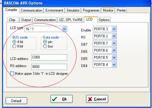

    Witam wszystkich, mam problem z obsługą wyświetlacza lcd 16*1. Do tej pory bawiłem się bascomem 8051 i nigdy nie miałem problemu z lcd wszystko mi działało. Teraz postanowiłem przesiąść się na atmege8 i klops. Pisze prosty programik typu:
    $regfile = "m8def.dat"
    $crystal = 11059200
    Config Lcd = 16 * 1
    Config Lcdpin = Pin , Db4 = Portd.5 , Db5 = Portd.6 , Db6 = Portd.7 , Db7 = Portd.4 , E = Portd.3 , Rs = Portd.2
    Do
       Cls
       Waitms 100
       Lcd "napis"
       Waitms 100
    Loop
    End
    po podłączeniu układziku na wyświetlaczu mam tylko osiem kwadratów. Dodam, że nie programuje przez Bascom'a , bo nie wiedzieć czemu niechce mi działać tylko przez ponyprog. Porty zmieniałem już kilka razy i nic nie pomaga ciągle to samo. Z góry dzięki za wszelkie podpowiedzi, pozdrawiam!

    Może masz źle nastawione parametry w zakładce LCD w Bascomie?
    [Atmega8][BASCOM] obsługa lcd
    Przecież od tego jest Config Lcd !!!

    4. zamiast config lcdpin=pin ... użyj ustawień w tym okienku, którego screeny masz w temacie (ja zawsze ustawiałem ten parametr w okienkach i nie miałem problemu ani na mega 1280, ani 90s2313)
