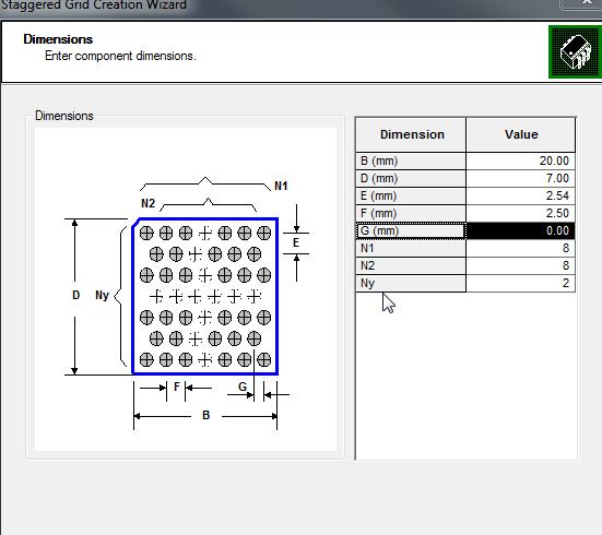

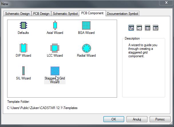

    Mam jeszcze pytanie jak się tworzy komponenty PCB dla konektorów, chodzi mi np. o listwę pinową dwurzędową. Listwę jednorzędową mogę zrobić wizardem SIL, wizard DIP nadaję się chyba tylko do układów scalonych. Czyli pozostawałby wybór Default.

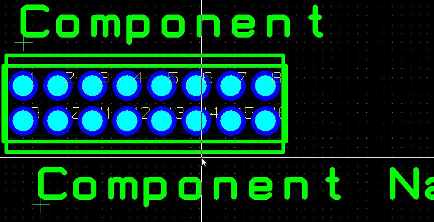

    #6 8218668
    Przem188
    Specjalista EDA
    Footprint PCB złącza pinowego dwurzędowego:
    [CADSTAR] Jak utworzyć nową bibliotekę symboli albo obudów? [CADSTAR] Jak utworzyć nową bibliotekę symboli albo obudów? [CADSTAR] Jak utworzyć nową bibliotekę symboli albo obudów?
    Konektor to pojedyńczy element służący w schematach do łączenia arkuszy schematów. Nie nadaje się do tego celu, ponieważ musi posidac tylko jeden punk łączenia, natomiast u ciebie złącze miałoby ich więcej a nazwa może być tylko jedna.
