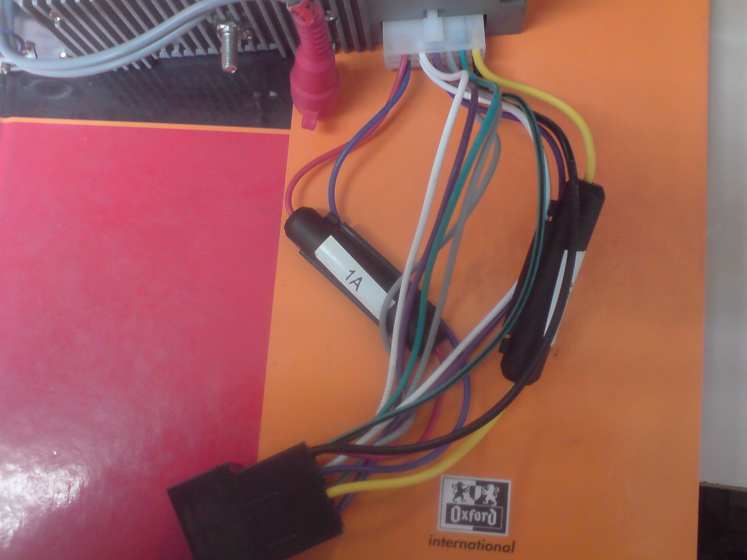

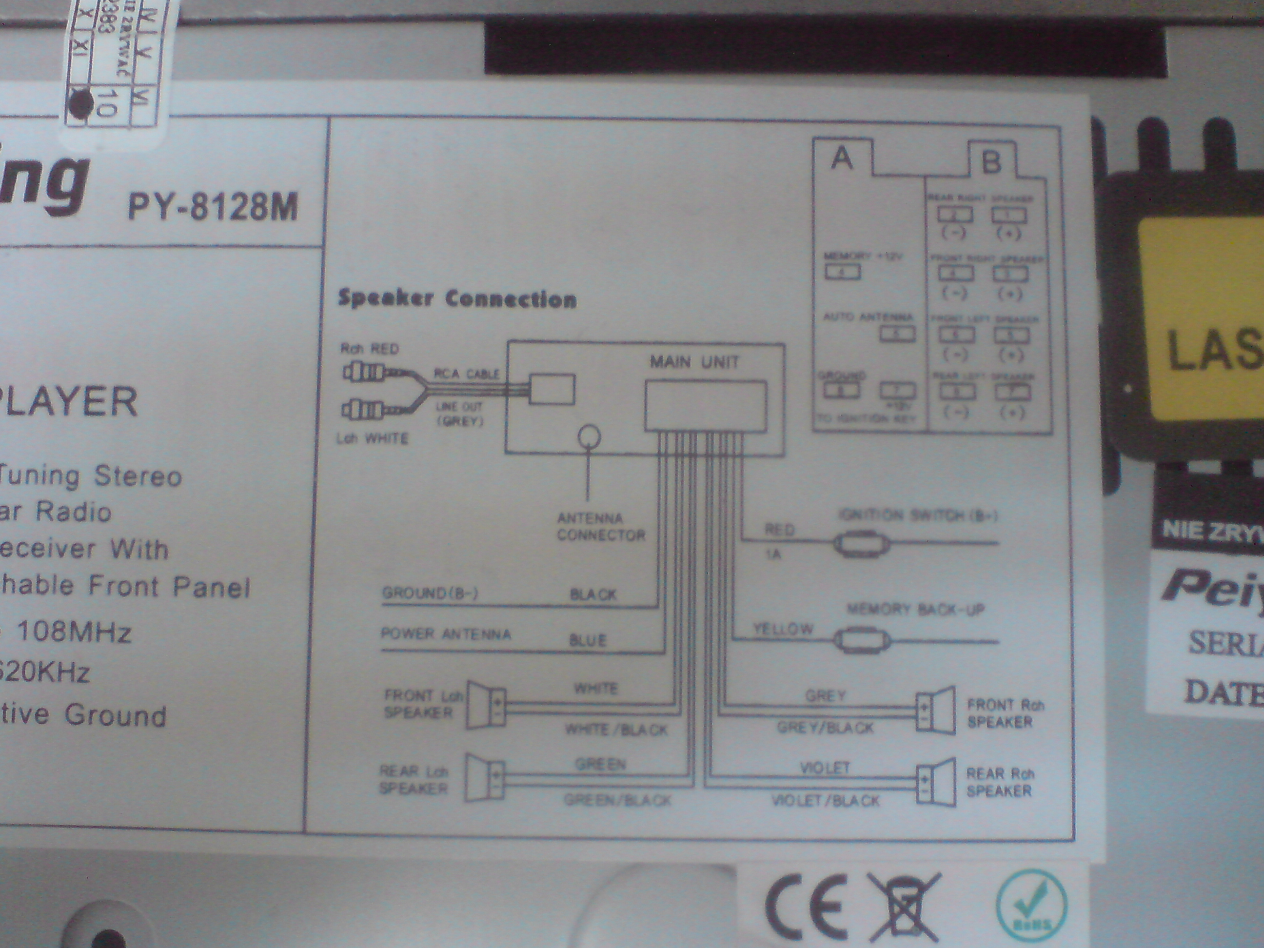

    Posiadłem radyjko jak w temacie. Jest to używka jakaś, ma ono teraz zadanie umilić czas przebywania w garażu ale nie wiem jak je podłączyć. Nie ma do niego żadnych przewodów/kostek/kabli. Tylko puste miejsce do podłączenia i nie mam pojęcia jak to zrobić. Próbowałem znaleść zdjęcia na portalach aukcyjnych ale znalazłem jedno zdjęcie tej kostki i niestety nie dało się z niego odczytać co i jak.
    Może znacie jakieś miejsca w sieci gdzie takie info można znaleść, nie chciał bym tego robić metodą prób i błędów. Dodam jeszcze, że rozkręciłęm radio ale niestety nie potrafie - a jakąś tam podstawową wiedzę mam - dojść gdzie powinno być podłączone zasilanie.
    P.S. rozumiem zeby radio zaczeło działać trzeba podłączyć masę, czerwony i żółty?

    Peiying PY-8128M, brak kostki - sposób podłączenia. Peiying PY-8128M, brak kostki - sposób podłączenia.
