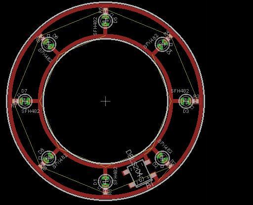

    Czy da się narysować w programie Eagle koło poleceniem "Circle" i przypisać mu jakiś sygnał np.: N$3 ?
    Próbuje zaprojektować okrągłą płytkę pod diody led, gdzie zewnętrzny pierścień to będzie "+" a wewnętrzny "-"
    Narysowałem to w ten sposób:
    [Eagle]Rysowanie okrągłej ścieżki.
    Ale czy dało by się zrobić to w bardziej "elegancki" sposób, żeby połączyć odpowiednie sygnały z odpowiednim pierścieniem?

    Niestety, tak nie zrobisz.
    Musisz to zrobić narzędziem Route lub Wire wybierając odpowiedni kształt z belki. Wtedy możesz sobie nazywać stworzone koło jak tam chcesz.
