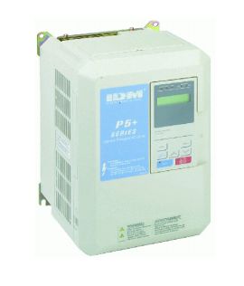

    Posiadam falownik CIMR-P5U25P5, w pewnym momencie po załączeniu na wyświetlaczu pojawił się kod błędu "GF" i nie można go uruchomić.
    Odłączyłem silnik. Błąd wyświetlany jest nadal, świeci się również dioda
    pod przyciskiem "stop/reset" na konsoli.
    Naciskając ten przycisk nie kasuje się ten napis.
    Sprawdziłem wyjścia w stosunku do uziemienia,są czyste.
    Proszę o pomoc. W jaki sposób zresetować ten błąd.
    Falownik CIMR-P5U25P5 - reset błędu
    Aleksander Bijak
  • #2 8214744
    atlantel
    Specjalista Automatyk
    Witam!
    Jeżeli silnik jest odłączony i w dalszym ciągu występuje ten błąd (doziemienie) to oznacza uszkodzenie modułu mocy.Naprawa może okazać się nieopłacalna.
  • #3 8251267
    Aleksander bijak
    Bardzo dziękuję za poradę,ale mam nowe spostrzeżenia.
    Wylutowałem moduł mocy (7MBR50NF060). pozostawiając tylko układ
    prostowniczy.Odłączyłem również układy służące do pomiaru
    prądu na wyjściu a błąd jest wyświetlany nadal.
    proszę o komentarz.
