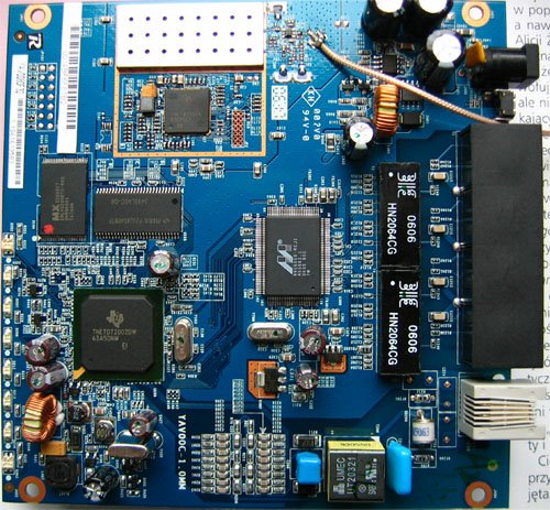

  • #20 8229057
    CzłowiekX
    Posty: 216
    Pomógł: 12
    Darrieus napisał:
    gdyby nie było żadnego filtra to modem reprezentował by sobą zwarcie dla częstotliwości 0-3kHz a tak nie jest.
    I jest zwarcie! Modem mi odczytuje tłumienie sygnału downstream 44db podczas gdy tłumienie upstream to zaledwie 25db.
    Tutaj masz zdjęcie mojego modemu:
    Jak podłączyć ADSL z Dialogu do modemu i routera LINKSYS WRT54GL?
    Powidź gdzie tu widzisz jakiś filtr high pass na linii Rx to się pośmiejemy.
    http://www.st.com/stonline/products/literature/ta/11007.pdf - a tutaj masz opis jak wygląda połączenie Analog Front End w typowym modemie ADSL. Linia Rx nie ma filtra hp.
Aby prawidłowo podłączyć ADSL z sieci Dialog do modemu i routera LINKSYS WRT54GL, należy użyć filtra ADSL. Kabel telefoniczny powinien być podłączony do filtra, a następnie z filtra do modemu. Modem łączy się z routerem za pomocą kabla Ethernet (RJ-45). Ważne jest, aby modem nie był podłączony przez mikrofiltr, ponieważ może to uniemożliwić działanie internetu. W przypadku używania modemu w trybie G.DMT, wymagane są zarówno filtry dolnoprzepustowe, jak i górnoprzepustowe. Warto również zauważyć, że WRT54GL nie ma wbudowanego modemu ADSL, więc nie można go bezpośrednio podłączyć do linii telefonicznej.
