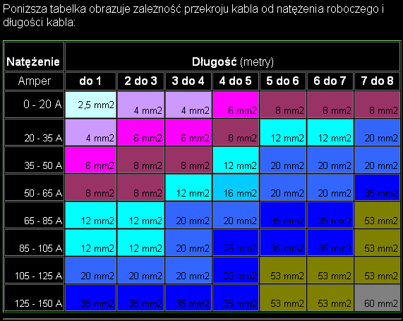

Witam! Obecnie mam w aucie kabel plusowy o przekroju 20 mm2 i minusowy o przekroju 25mm2. Obydwa ciągnięte z akumulatora. Dodatkowo metr minusa 20mm2 ciągnięty z karoserii. Po wymianie wzmacniacza czas na wymianę zasilania. Myślałem żeby zakupić zestaw 35mm2. Tam niestety jest masowego tylko metr i moja propozycja jest taka: wymieniam kabel plusowy, wymieniam kabel metrowy (ten który idzie z karoserii), a kabel minusowy 25mm2 z akumulatora zostaje. Będzie wszystko w porządku czy nie ominie mnie wymiana tego masowego 25mm2? I w ogóle jest jakaś różnica między minusem z karoserii a z akumulatora?
