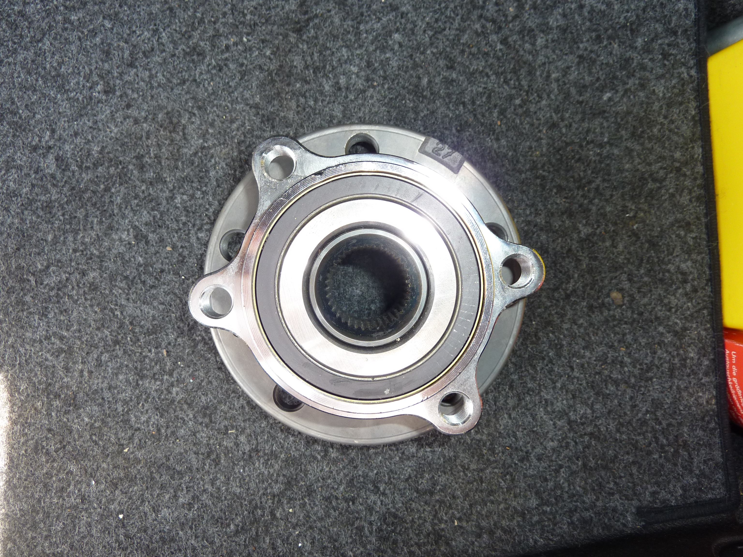

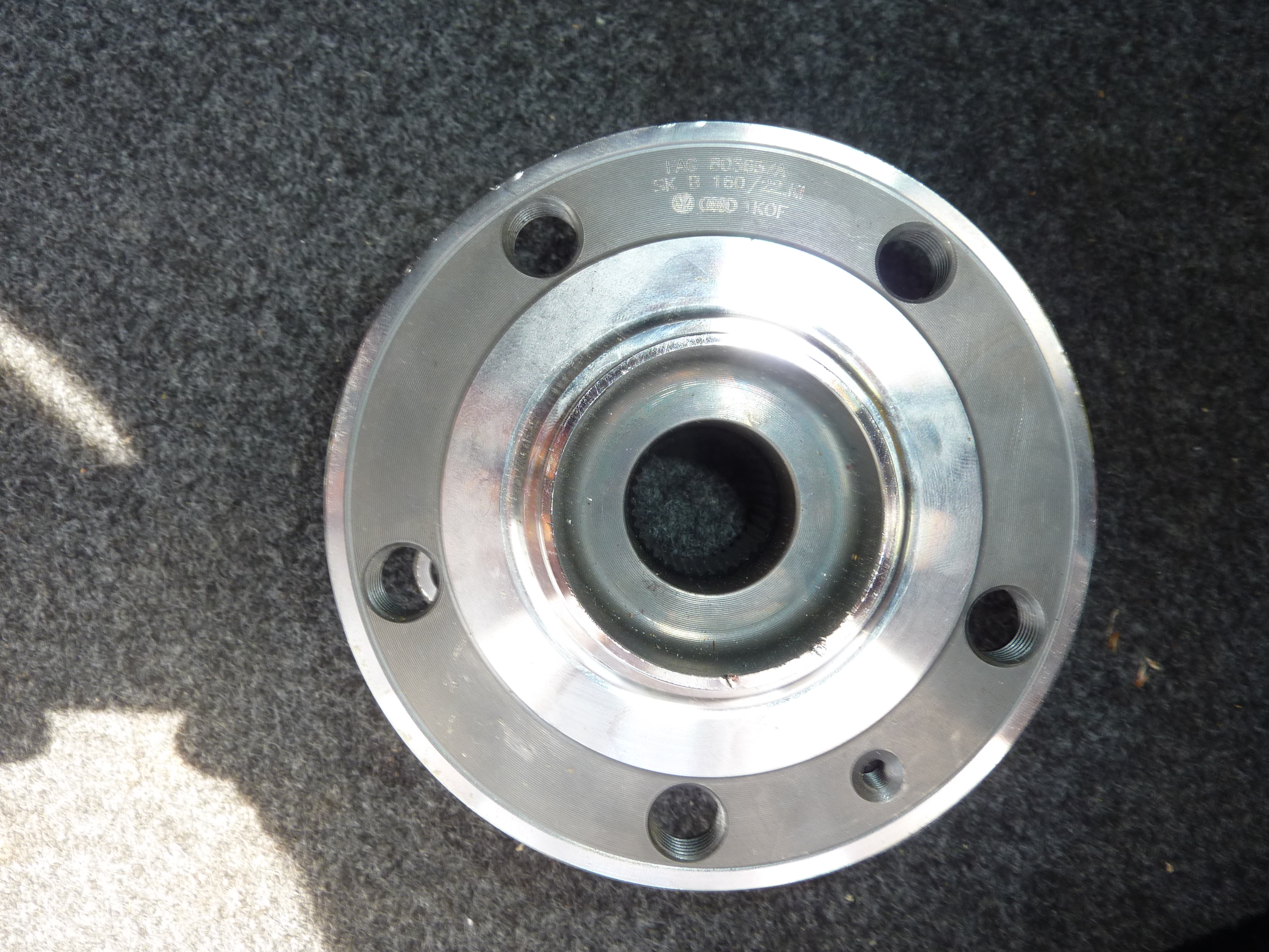

    Witam.Mam pytanie czy jest ktoś w stanie określić do jakiego modelu sa te piasty, bo niby miały pasować do mojego modelu passata 1,9 tdi 2003r ale okazało sie że nie pasuja.Piasty firmy FAG o nr 805657A SK B 160/22 KL

    #2 8222234
    sta44kr
    vw: golf 5, passat, touran, caddy3, nowa jetta, eos
    audi: a3
    seat: toledo, leon, altea
    skoda: octavia
    #3 8222632
    carrot
    Moderator Samochody
    VW z aluminiowymi zwrotnicami, u Ciebie są jeszcze normalne, stalowe
