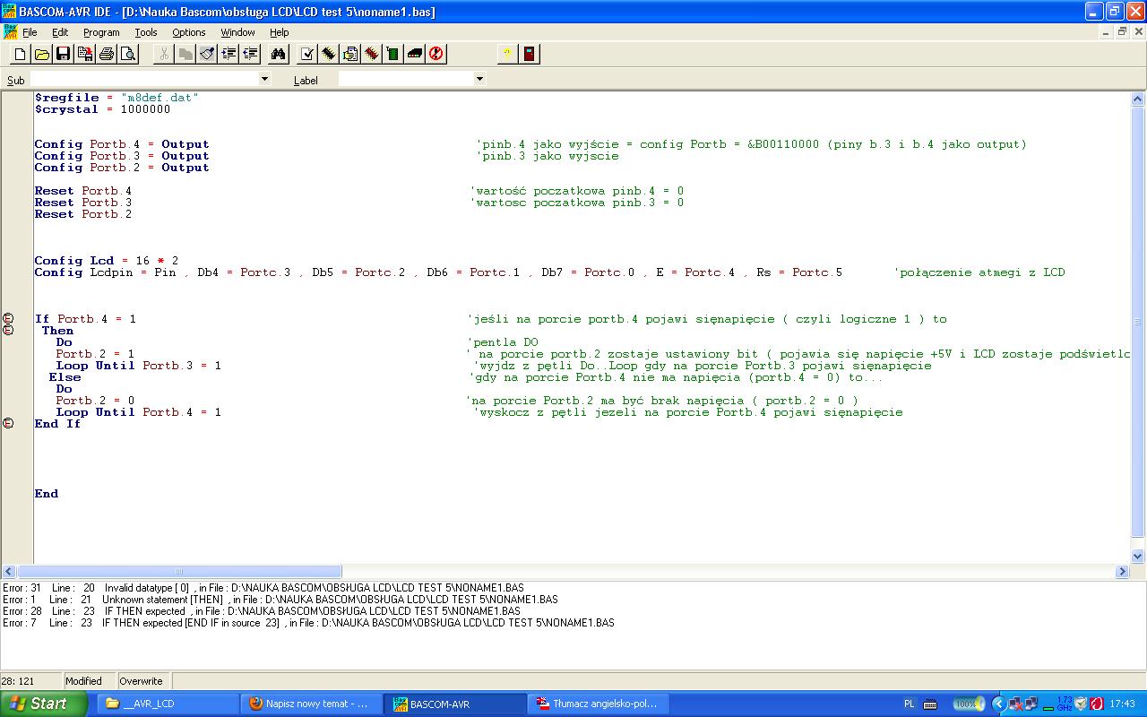

    Chcę napisać program który wyświetlał by tekst na lcd (program do samego wyświetlania txt działał) ale teraz chciałem zrobić taki co wyświetla tekst i za pomocą przycisku zapala podświetlenie i po ponownym przyciśnięciu by go gasił.
    Pojawiły mi się błędy których wczesniej nie miałem ( kody błędów na screenie)

    Wydaje mi się że problem leży w konfiguracji pinów.
    Czy ktoś mógłby go poprawić i wytłumaczyć mi jak te porty się konfiguruje.

    #2 8218996
    comer3
    Instrukcja Pinx.y służy do odczytu stanu portu natomiast Portx.y do ustawienia stanu na porcie. Jeśli sprawdzasz, czy został naciśnięty przycisk to za pomocą instrukcji Pinx.y (wcześniej musisz ustawić Config Pinx.y=Input).
    Poza tym jeśli chcesz włączać/wyłączać podświetlenie LCD to lepiej zrób to przez jakiś tranzystor, a nie bezpośrednio z portu Atmegi, gdyż wydajność prądowa jednego pinu portu to 20mA, co może być za mało do podświetlenia LCD (istnieje ryzyko upalenia pinu na porcie)...
  • #3 8219051
    keermiit
    Comer3 Nic to nie dało po zmianie z portx.y na pinx.y przy sprawdzaniu stanów portu tak jak i cofig portx.y = input

  • #5 8219211
    comer3
    Poprawiłem Twój kod - działa (zamiast LCD testowałem na diodzie LED) - wciśnięcie przycisku podaje masę na pin procka:
    $regfile = "m8def.dat"
    $crystal = 1000000
    Config Pinb.4 = Input
    Config Pinb.3 = Input
    Config Portb.2 = Output
    Reset Portb.2
    Config Lcd = 16 * 2
    Config Lcdpin = Pin , Db4 = Portc.3 , Db5 = Portc.2 , Db6 = Portc.1 , Db7 = Portc.0 , E = Portc.4 , Rs = Portc.5
    If Pinb.4 = 0 Then
       Do
       Portb.2 = 0
       Loop Until Pinb.3 = 0
      Else
       Do
       Portb.2 = 1
       Loop Until Pinb.4 = 0
    End If
    Do wykrywania stanu przycisków użyj lepiej instrukcji Debounce.
