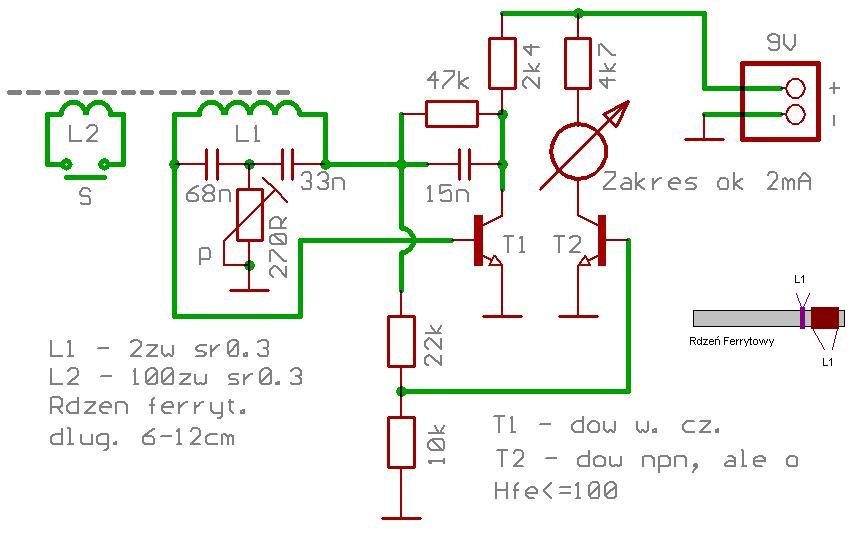

  • Na pręcie ferrytowym o długości 6-12 cm (najlepiej ferryt od fal długich z radia) nawinięte są dwa uzwojenia po jednej stronie. Jedno ma 2 zwoje, a drugie 100zwojów drutem najlepiej o śred. 0,3mm. T1 - jest to dowolny tranzystor wielkiej częstotliwości. T2 - dowolny tranzystor o (ważne!) współczynniku wzmocnienia mniejszym niż 100.
    Przed badaniem cewek należy wykonać skalowanie - wduszamy przycisk S i tak ustawiamy pot. S aby wskazówka wychyliła się najdalej jak to możliwe, a po puszczeniu przycisku była opuszczona. Wsuwamy pręt w badany karakas (cewkę) po wcześniejszym odłączeniu obciążenia i zdjęciem blach w przypadku transformatora. W przypadku znacznej zmiany wychylenia lub opadnięciu wskazówki w badanym uzwojeniu jest zwarcie. Niewielkie zmiany wychylenia miernika nie świadczą o zwarciu, tylko wynikają z pojemności międzyzwojowych. Miernik jest bardzo czuły i wykrywa nawet pojedyńcze zwarte zwoje. Uład sprawdziłem w praktyce.

    A gdzie teraz taki tranzystor o hFE<100 znaleźć ? :D
    BC547B ma hFE rzędu 600. Pozostają jedynie tranzystory mocy, albo jakiś złom elektroniczny z lat 70-80 :D
    Można wykorzystać tranzystor o większym hFE, ale trzeba zmniejszyć czułość miernika bocznikując go dobranym rezystorem, można by też pobawić się dzielnikiem na bazie T2, ale należy liczyć się wtedy ze zmianą punktu pracy T1, co może doprowadzić do odmowy współpracy ze strony generatora.

    Eee tam. Znajdą się jeszcze :). Ja mam całą kolekcję takich których Hfe nie przekracza nawet 20 :D.
    Ten pomysł z dzielnikiem jest całkiem dobry. Na początek ja bym wstawił zwykłe BC547 o jak najmniejszym współczynniku wzmocnienia jaki bym znalazł, a później o ile by się dziwnie zachowywało, to ten dzielnik zmienić. Na przykład na 220k na 100k i równolegle do nich dorzucić jakiś 39k co by dzielnik dla T1 też zachować. Myślę, że to miałobu sens. Z kolei wydaje mi się, ze jeśli ktoś zamiast amperomierza 2mA użyje multimetru, albo większego niż ten wskaźnika to problem z Hfe można zlikwidować dając mniejszy opornik 4k7, na przykład 680R.
