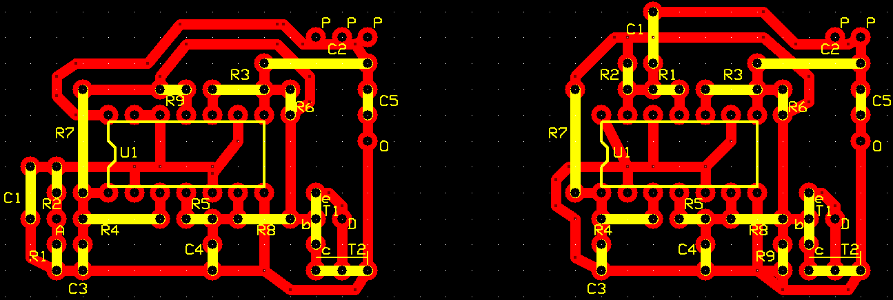

    patataj50
    Witam, szukałem też układu imitującego migotanie świecy/lampionu/ogniska i najbardziej spodobał mi się AVT-2091. Nie mam jednak odpowiedniej płytki uniwersalnej, ale mogę sobie odpowiednią wytrawić. Przygotowałem dwa projekty - jeden w wersji "standardowej" a drugi z pominięciem włącznika i z użyciem czwartej bramki celem zwiększenia nieregularności migotania, tak jak to jest opisane w PDFie. Czy ktoś mógłby sprawdzić czy taki układ będzie działał?
