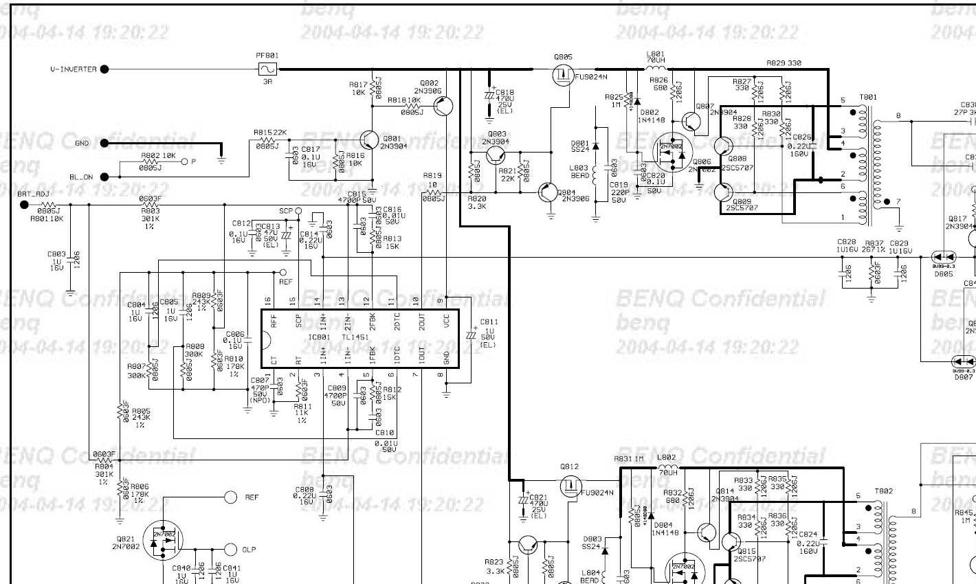

    Witajcie. Początkowo monitorkowi dolegało brak podświetlenia matrycy. Uszkodzone były 2x2SC5707 i IRFU9024 oraz 220n/160V. Po tej wymianie mam juz prawidlowe podświetlenie lecz po wyłączeniu przyciskiem na panelu, matryca zamiast zgasnąć świeci na biało i od czasu do czasu pojawia sie pozioma czarna kreska. Prosze o podpowiedź.

    Nie wyłącza się inwerter.
    Zaczynamy od sprawdzenia sygnału BL_ON (BackLight On), na złączu pomiędzy MB a Inwerterem.
    Zwykle na załączenie jest podawane ok. 3,00V, wył. ok.0V.
    Jeżeli jest O.K., to szukamy uszkodzenia pomiędzy pinem BL_ON a pinem ON układu scalonego inwertera /najcześciej jest to prosty układ na 2 tranzystorach/ .
    Załączam przykładowy schemat.

    Poziom 29  
    Przydałby mi się schemat do tego monitorka. Ten co podał jjjonasz jest podobny ale nie pokrywa się z tym co mam na stole. Na BL_ON czyli pin.1 mam 1,6V po włączeniu, zaś po wyłączeniu 0V.

    Film ilustrujący to zagadnienie. Jak widać nie wyłącza się tylko matryca, podświetlenie gaśnie prawidłowo. Z resztą obraz po włączeniu też jest prawidłowy. Pomyliłem się z tym BL_ON. BL_ON to pin drugi i jest tam 3,2V po włączeniu, a po wyłączeniu 0V.

    Przyczyną usterki był ponownie Q805 tylko tym razem okazał się częściowo zwarty. Zamykam.
