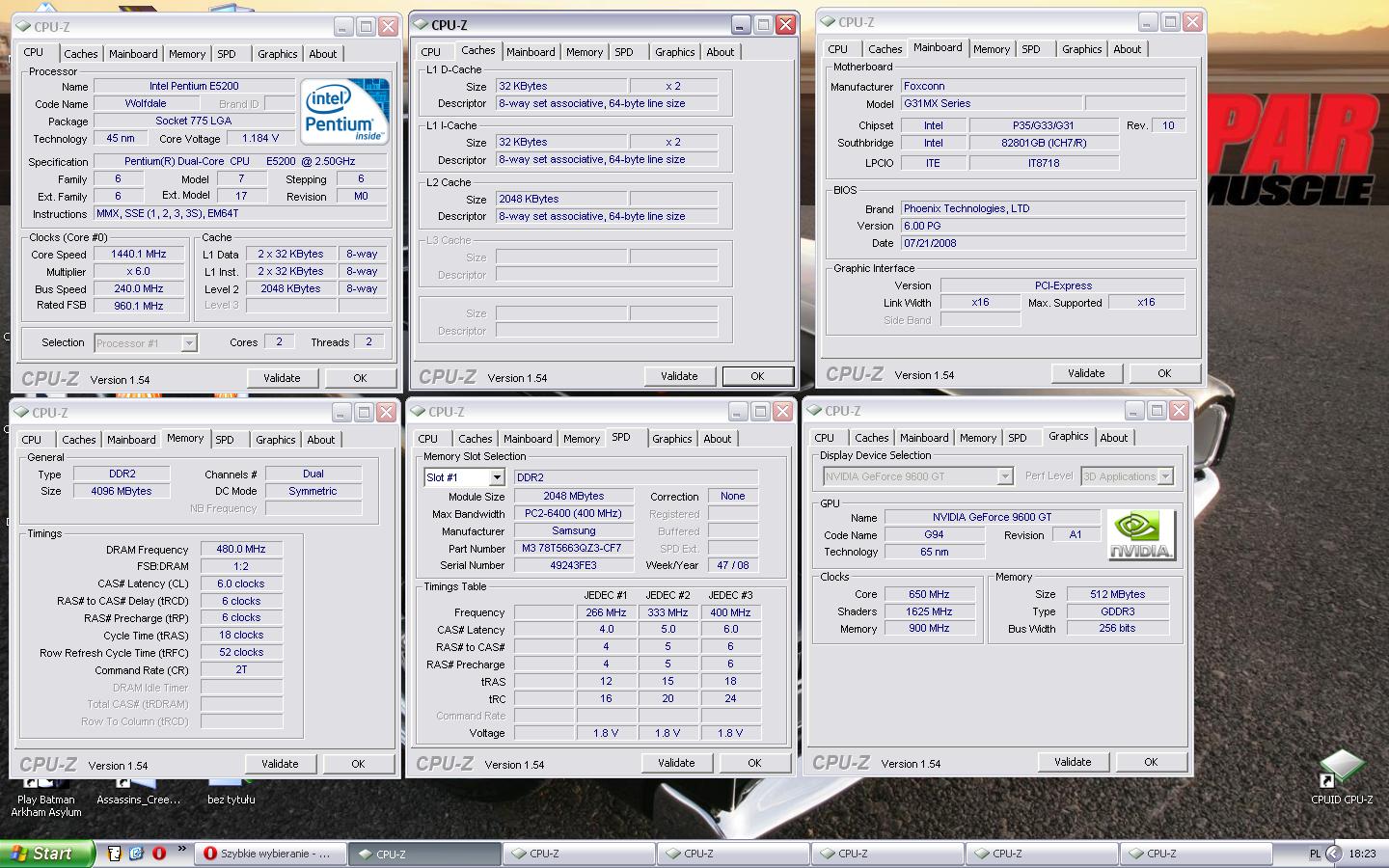

    Oddałem komputer do serwisu i zamontowane zostało tam chłodzenie Tacens Gelus Lite II (temp procka w spoczynku podczas sprawdzania w biosie 43 stopnie), pan z serwisu podkręcił mi procka do 3 ghz. Chciałbym spróbować jednak trochę więcej, bo podobno tyle ten procek to robi na boxowym chłodzeniu. Wchodząc w BIOS i do zakładki zarzadzania płytą głowną mam CPU clock podkręcony z 200 do 240MHz, a PCI express clock- został tak jak był wcześniej na 100MHz. Jak będę podkręcał, to o ile mam zwiększać CPU clock? Czy też powinienem zostawić PCI na 100, a jeśli nie to o ile je zwiększać?

    Jaka rewizja CPU, plyta, ram, zasilacz?
    Bez dokladnego opisu sprzetu to lepiej wyslij sms do wrozki niz do nas.
    Daj screeny z CPU-z to cos wiecej sie poradzi... moze :P
    E5200 w Rev M0 potrafi latac na 4.2ghz chlodzony powietrzem (ale nie box).
    R0 ponoc umieja latac lepiej ;)

    Oczywiście im więcej będzie się dało podkręcić tym lepiej, oby tylko komputer dawał radę.
    Podkręcanie E5200 i parę pytań

    Nie podałeś jeszcze marki, modeli swojego zasilacza. Twoja płyta główna nie najlepiej się nadaje do oc, ale zawsze warto spróbować.
    Ale przejdźmy do podkręcania. Zwiększ cpu clock np. o 10. Jeśli komputer się nie włączy to znaczy że za małe napięcie jest na procesorze (jeśli tak to nie zwiększaj o duże ilości. Stopniowo, pomału o jak najmniejsze wartości aż dopóki komputer będzie stabilnie działał) . Inną przyczyną może być za wysoka częstotliwość pamięci ram. Będziesz musiał ją zmniejszyć bo i tak już masz podkręcone z 800 na 960mhz. Komputer zapewne nie wstanie. Tak więc będziesz zmuszony do zmniejszenia częstotliwości ram. Po tym zabiegu przetestuj komputer specjalnymi programami np. 3dmark06...
    A i pamiętaj monitoruj temperaturę procesora.
