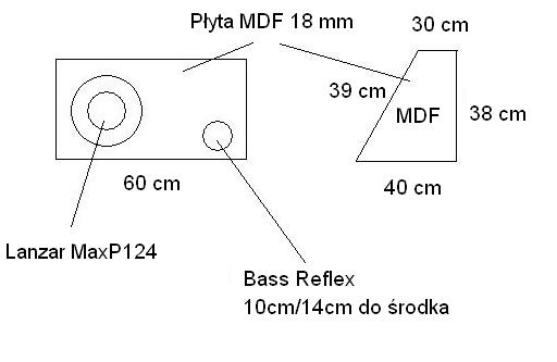

    Szukam odpowiedniego głośnika do subwoofera najlepiej 2ohm.
    Aktualnie posiadam Lanzar MAXP124, lecz bass z owego głośnika nie odpowiada mi zbytnio. Szukam czegoś bardziej soczystego i głębszego, ponieważ Lanzar robi jedynie dużo hałasu... ;oD
    Skrzynia jaką posiadam:
    Jaki głośnik do subwoofer'a i wzmacniacza Blaupunkt GTA1300?
    Do takiej skrzyni chciałbym dobrać głośnik 2 ohm...

    To obudowę dobiera się pod głośnik, a nie odwrotnie. Jeszcze przy zamkniętej coś by się dobrało, ale to BR, a taki typ obudowy jest dokładnie dobrany do głośnika.
    Podaj objętość netto skrzyni, będzie łatwiej.
    Jaki budżet na głośnik :?:
    Na początek pokombinuj z tym głośnikiem: zatkaj otwór i zmniejsz objętość przez włożenie czegoś. To nic nie kosztuje, a może uzyskasz lepszy efekt na obudowie zamkniętej.

    Też tak myślałem...
    Objętość skrzyni wyszła mi: 61l wyliczyłem ze strony:http://www.rockfordfosgate.com/rftech/box_wizard.asp
    Z tego co kiedyś czytałem to te Lanzary lepiej grają w obudowie zamkniętej...
    Co do budżetu to myślę, że mogę wydać około 300zł...
    Lecz jeśli było by coś lepszego z dopłatą to mógł bym się skusić... :D
    A może byście polecili jakiś głośnik 2ohm niekoniecznie do tej skrzyni?
