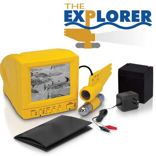

    Mam problem, mam wędkarską kamerę, niestety jest to sprzęt firmy "noname", wygląda tak:
    Wędkarska kamera podwodna - ukośne linie na ekranie

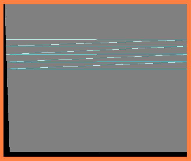

    Pojawił się problem gdyż coś się posypało z synchronizacją, pojawiły się ukośne linie na ekranie, a dodatkowo obraz został zdeformowany, nie mam czym teraz zrobić zdjęcia, dlatego pozwoliłem sobie daj upust moim niezbyt wielkim umiejętnościom plastycznym.
    O znalezieniu schematu pewnie mogę zapomnieć jak się domyślam, więc mam inne pytanie - czy bez oscyloskopu (sprawdzania po kolei sygnałów) jest możliwe zdiagnozowanie usterki i naprawa? Ma ktoś jakiś pomysł co może być powodem uszkodzenia (bo może to jakiś standardowy problem)?

    Trzeba ustalić czy objawy powoduje kamera, czy monitor i postępować zgodnie z zasadami. Tymczasem.
  • #3 8231004
    cobi_69
    Podłączyłem monitor do komputera - objawy powoduje monitor.
    Wg. jakich zasad postępować?
  • #4 8231709
    jatzek j
    Siemanko . Bardzo ale to bardzo rzadko brak impulsów wygaszania powrotu ,linii'' generuje kamera [ nie spotkałem się osobiście z takim przypadkiem ] . Monitory często ulegają podobnym uszkodzeniom , a fachowcy od monitorów i tv szybko uporają się z tym problemem . Jeżeli ktoś ma smykałkę do takich rzeczy to nie ma problemu aaallee jeżeli ktoś w ,, życiu '' nie ,, grzebał '' się w takich sprawach niech odda to w lepsze ręce .
