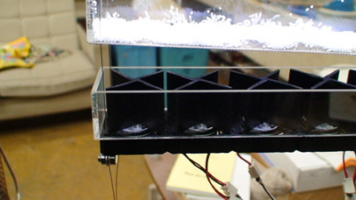

    Projekt nosi nazwę Yukikaze (z japońskiego: "śnieżny wiatr") i został wykonany przez Japończyka Taichi Inoue. Urządzenie to współpracuje z programem do analizy spektrum dźwięku i wizualizuje muzykę podobnie jak wiele programów muzycznych na ekranie monitora.
    Ciekawe jaka jest szybkość reakcji wizualizacji na zmiany dźwięku gdyż pokazany film przedstawia tylko zachowanie przy spokojnej muzyce.
    Autor do wykonania swojego projektu użył 16 wentylatorów komputerowych, które obracając się z odpowiednią prędkością wyrzucają w powietrze proszek znajdujący się wewnątrz obudowy z płyt pleksi. Wiatraki kontrolowane są przez prosty system PWM stworzony przez autora. Jako oświetlenie pyłku na górze obudowy zamontowane jest 16 diod LED. Efekt końcowy prezentuje się znakomicie. Film poniżej.

    nie ma tu problemow z rownomiernym rozlozeniem proszku przy opadaniu jak jest przewaga jednych tonow ?
  • #5 8235848
    xPatryk
    hmm... a jak rozwiązane jest zatrzymywanie proszku w urządzeniu, gdy wentylatory są wyłączone?

    Reakcja będzie około 0,5 - 1 sekundy, no i hałas.
    Nie wiem czy taki pomysł był by do zrealizowania, ale można by to zrobić elektrostatycznie.
  • #7 8236401
    Tomkiewicz
    @xPatryk:
    "A stainless-steel mesh is used in the upper surface and the bottom of the case to ventilate it." (ze strony projektu)
    Trochę głośne to jest. Ale jakby zamontować w jakiejś restauracji, gdzie puszczają w tle spokojną muzykę, a do tego za szybą, żeby trochę stłumić dźwięk, to czemu nie.

    A gdyby tak każdy ton miał swój własny pojemniczek z tym proszkiem? Też mnie zastanawia jak to jest zrealizowane że proszek nie wypada przez wentylatory gdy te są wyłączone.
  • #11 8243396
    zdziwiony
    Bo to chyba raczej nie proszek ale płatki albo jakieś małe kulki może ze styropianu?.A na dole sitko i od góry bo też nie wylatuje.Nie mogę się na to napatrzeć .Pomysłowość ludzka mnie przeraża 8-O

    Można wyeliminować efekt inercji w łatwy sposób. Wystarczy że urządzenie będzie sterowane sygnałem z nagrania audio bezpośrednio, natomiast widz będzie słyszał dźwięk opóźniony o 0.5 - 1s.
  • #15 8310074
    raptor37
    Tak, tylko że i tak układ nie będzie nadążać za bardziej dynamicznymi dźwiękami, a gdy dźwięk będzie się okresowo powtarzał może dojść do sytuacji, że układ całkowicie rozsynchronizuje się z dźwiękiem. Nie zmienia to faktu że pomysł bardzo fajny.
