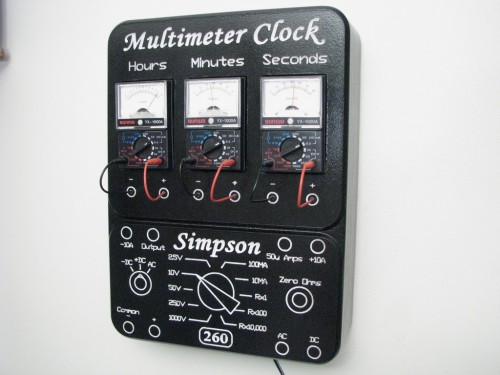

    W serwisie Hacked Gadgets można znaleźć ciekawy projekt zegara, który wygląda jak multimetr, dokładnie model Simpson 260. W obudowie znajdują się trzy multimetry wyświetlające kolejno godzinę, minuty i sekundy. Za odpowiednie ustawienie wskazówek odpowiada mikrokontroler PIC, który odlicza czas i ustawia odpowiednie wartości natężenia prądu.
    W Internecie można znaleźć już podobne projekty jednak Alan Parekh, który jest autorem przedstawionego urządzenia, dużą wagę przywiązał do końcowego wyglądu swojego projektu. Ponadto bardzo dokładna kalibracja zapewnia dokładne wyświetlanie obecnej godziny.

    Bardzo niekonwencjonalne podejście autora projektu do rozwiązania zegara. Muszę przyznać, że bardzo pomysłowe. Mnie osobiście nie podobają się tylko te wystające przewody, które można łatwo wyciągnąć. Można by było wykonać połączenia weznątrz obudowy.

    Sekundnik szybko się zużyje, sprężyna od ciągłego podnoszenia wskazówki pęknie. Na dodatek co jakiś czas będzie musiał kalibrować położenie wskazówki, żeby precyzyjnie odczytywać czas.

    Wskazówka od sekund powinna być kontrolowana wzm. operacyjnym,ten spadek do zera jest faktycznie zbyt szybki,wskazówka odbija się i zanim pokaże 0 mija parę sekund.Reszta nawet ciekawa.
