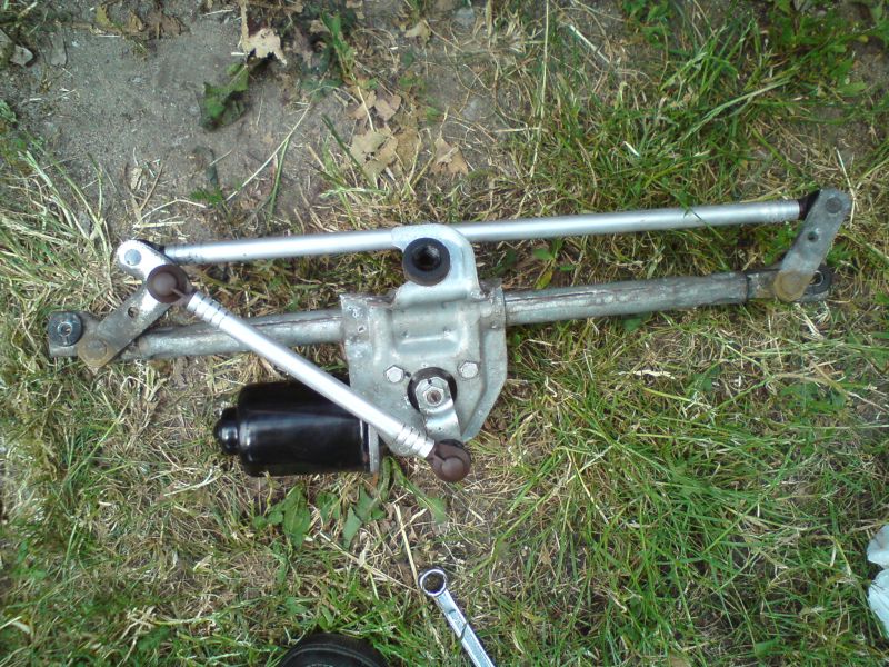

    Problem z wycieraczkami przednimi zaczął się w momencie kiedy odpalając auto zaczęło coś "klekotać" okazało się że to drżą wycieraczki. Uspokoiło się.
    Następnie kiedy potrzebowałem użyć wycieraczek chodziły, ale przy zatrzymywaniu się w pozycji spoczynkowej przez moment drżały i zatrzymywały się w miejscu trochę powyżej ich minimalnego stanu (tuż na końcu szyby) teraz zatrzymują się wyżej że przeszkadzają w jeździe. Przy włączaniu ich zjeżdżają trochę niżej i przejeżdżają po szybie nie powracając do najniższego położenia tylko do tego trochę powyżej- zawsze tego samego.
    Odkręciłem wycieraczki i silnik - nic nie wzbudziło moich podejrzeń. Złożyłem wszystko jeszcze trochę podziałały i teraz przestały już całkowicie chodzić. Zastanawiam się czy uszkodził się silnik czy jakiś jego sterownik. Z tego co słyszałem nowy silnik kosztuje około 700zł!
    Opel Corsa C rocznik 2000
    Proszę o jakieś sugestie co by tu zrobić?
    1. Szukać elektryka samochodowego?
    2. Iść do serwisu co specjalizują się w Oplach
    3. Iść do pierwszego lepszego mechanika żeby wymienił silnik na nowy (dałbym rade zrobić to sam)
    Pozdrawiam,
    Bartek

    To jest standardowy problem w modelach 2000-2003. Silniczek powinien być dobry choć czasem ulega przegrzaniu a w konsekwencji uszkodzeniu. Należy wyczyścić przeguby ramiona wycieraczki ponieważ mniej więcej raz na 1,5 roku (w moim przypadku) się zacierają. Zatarcie powoduje duży opór poprzez co silniczek nie może ruszyć piórami. Jest to typowa wada produkcyjna w tym modelu.
    Należy:
    1) Wymontowac mechanizm
    2) Rozebrać i nasmarować tuleje mechanizmu
    3) Zamontowac
    i po problemie :)

    tez tak mysle. odkrec silniczek od mechanizmu i go podlacz, sprawdz na kazdej predkosci czy chodzi odpowiednio, jesli tak to znaczy ze trzeba oczyscic tuleje, czyli te do ktorych przykreconeb sa wycieraczki

    wycieraczki już naprawione:)

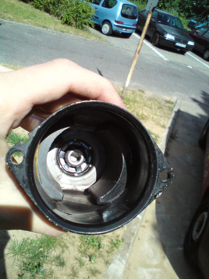

    Mechanizm przesmarowany, ale pali bezpiecznik 23 (30A). Po odłączeniu kostki przy silniczku omomierz na złączu umocowanym na przekładni wskazuje zwarcie między masą a wszystkimi stykami oprócz środkowego. Nie dobierałem się jeszcze do nitów kopułki, ale czy problem może być w przekładni czy już w samym silniczku?

    Po zdjęciu kopułki (rozwierciłem nity) okazało się, że jeden z dwóch pazurków ślizgających się po miedzianej ścieżce odpowiedzialnej za pracę przerywaną wycieraczek jest nienaturalnie przekrzywiony i lekko osmolony (stąd te dziwne wskazania omomierza uprawdopodabniające zwarcie i palenie bezpiecznika). Po doprowadzeniu pazurka do odpowiedniego stanu i skręceniu całości wycieraczki ruszyły z kopyta i szorują aż do dziś bez problemu ;)
