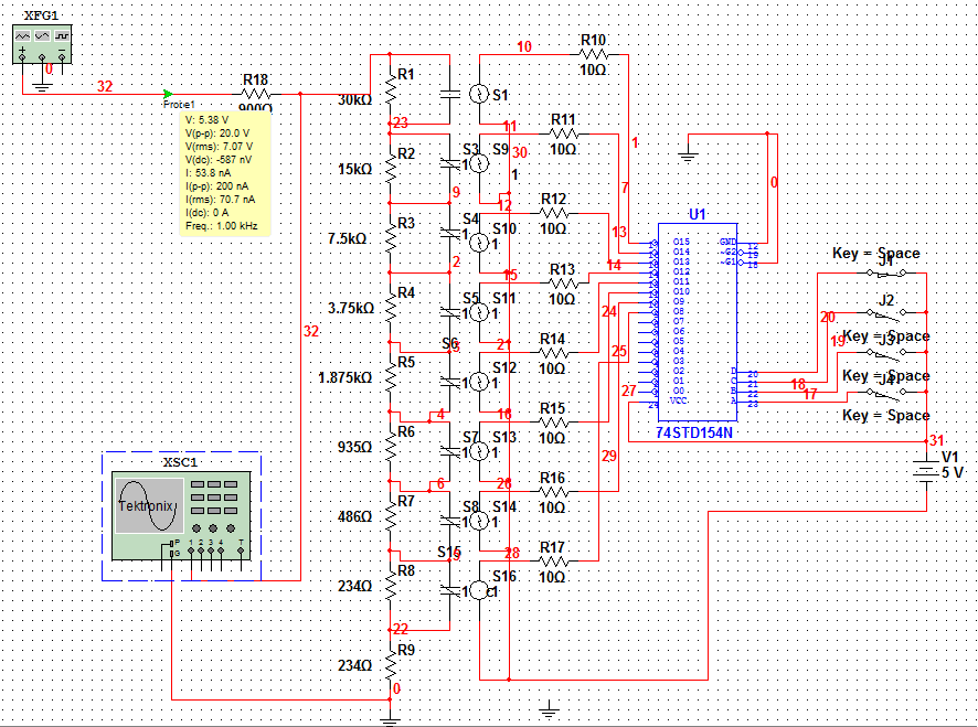

    Chciałbym dorobić cyfrową cześć wzmacniacza do mojego LM3886.
    Przede wszystkim chciałbym mieć wyświetlacz na którym będzie widać głośność, bass, wysokie tony i selektor wejścia.
    Sterowanie 3 przyciskami: On/Off/Zmiana funkcji, Góra dół. (Po prostu obudowa po odbiorniku satelitarnym)
    Widziałem kilka scalaków typu TDA7318 czy TDA7439 ale zastanawiam się jaki będzie najlepszy do mojego zastosowania oraz czy w ogóle będzie potrzebny? Żeby nie popsuł specjalnie barwy dźwięku. W zasadzie to może nawet obyłoby się bez tego? Regulacja bass/treble nie są mi koniecznie potrzebne ale selektor wejścia (przekaźniki) i głośność już tak (jak zrealizować coś takiego? Drabinka rezystancyjna?).
    Można zrobić dzielnik napięcia z przekaźnikami zwierającymi rezystory (ale proszę się tym nie sugerować gdyby to był głupi pomysł)
    Atmega jako regulator głośności i selektor wejść
    Oczywiście bez demultiplexera, każdy z rezystorów musiałby być obsługiwany przez osobny przekaźnik a te przekaźniki przez osobny pin w atmedze.
    Jak zrealizować sumowanie kanałów? Dajmy na to chciałbym aby jednocześnie do głośników dochodził sygnał z Xboxa i komputera.
  • #2 8235447
    AVRowiec
    Myślałem o podobnej zabawce. Wejścia sterowane przekaźnikami, podobnie wyjścia (wybór głośników).
    Sterowanie dźwiękiem za pomocą scalaka Dallasa albo Maxima. Jest taki kit AVT za ok 40zł w którym jest ten scalak. Bardzo prosta aplikacja, banalne sterowanie i bez problemu można podpiąć pod uC bo nawet jest do tego specjalna magistrala.
    Jak znajde co to za układ to napisze.
    A rozwiązenie które prezentujesz sprawdzałem kiedyś na multiplekserze analogowym. Też były rezystory a sterowanie za pomocą zwykłego licznika się odbywało. Działać działało ale ciężko było dobrać rezystory więc nie wiem czy to dobra opcja tymbardziej że są gotowe świetne kostki za ok 10zł.

  • #9 8245638
    qscgu
    Poziom 34  
    Ok, zrobiłem pierwszy schemat ale nie umiem znaleźć w eagle lm1972 ani żadnego odpowiednika więc poprowadziłem do goldpinów wejścia na razie.
    To dopiero pierwszy schemat jaki kiedykolwiek zrobiłem więc pewnie będą błędy ale to proszę o pomoc w ich eliminacji:
    Nie chce selektora a jedynie wyłącznik wejść.
    Zamiast atmegi8 chce użyć ATMega48-20PU, ze specyfikacji widziałem że on ma taką samą obudowę i takie same wyprowadzenia.
    Jeśli dobrze myślę to on ma wbudowany oscylator więc mogę wykorzystać te piny do wyświetlacza.
    Ogólnie mam takie założenie że PDX będzie jako szyna do wyświetlacza HD44780 i pierwsze kilka pinów z PBX a reszta powinna wystarczyć do obsłużenia LM1972.
    Czy dobrze myślę? Czy może zmienić moją konfigurację?
