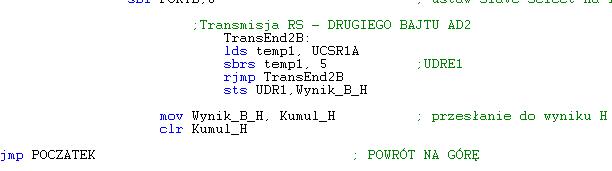

    Usiłuję zmusić ATmegę128 do komunikacji z komputerem przez RS-232. Niestety mam z tym duży kłopot.
    Procesor chodzi z kwarcem na 16MHz, a transmisja do komputera ma się odbywać poprzez wbudowany w procesor USART z prędkością 115,2kbps. Transmisja ma być w zasadzie ciągła do póki są dane do wysłania (a będą cały czas) i jedynie procesor będzie nadawał cokolwiek do komputera i nie przewiduję żadnej zwrotnej komunikacji.
    Poniżej zamieszczę fragmenty programu gdzie jest skonfigurowany USART i tam gdzie ma się odbyć wysyłanie. Pomiędzy wysyłka poszczególnych bajtów procesor prowadzi też komunikację SPI z przetwornikiem i zbiera próbki oraz wykonuje obliczenia. Nie używam przerwań gdyż zarówno SPI jak i USART jest zautomatyzowany a i tak muszę czekać po kolei na próbki potem to przefiltrować, policzyć i wysłać do komputera. SPI jest o wiele szybsze niż te 115,2kbps więc zbieram próbki w czasie gdy odbywa się transmisja RS'em.
    ATmega128 i komunikacja z PC RS232 ATmega128 i komunikacja z PC RS232 ATmega128 i komunikacja z PC RS232 ATmega128 i komunikacja z PC RS232
    Wydaje mi się że program napisany jest dobrze, a przynajmniej dobrze działa w symulatorze AVR Studio, ale w praktyce już nie udaje mi się skomunikować z komputerem. Więc może coś przeoczyłem, albo mam mylne pojęcie o zasadach takiej komunikacji.

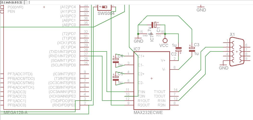

    tu jeszcze fragment układu do sprawdzenia:

    No w asemblerze to raczej Ci nie pomogę, HW wydaje się ok, ale kwarc chyba faktycznie źle jest 3.5% to za duży błąd, musisz zastosować kwarc z odpowiednią końcówką czyli np. 11.059MHz lub inny podobny właśnie po to są te kwarce z tymi właśnie końcówkami żeby np. Uart dobrze śmigał. Na początek to zmień kwarca, odnośnie kodu to ciężko mi stwierdzić mogę Ci co najwyżej kawałek kodu w C podesłać odnośnie konfiguracji UARATA.

    Ale przy dobrej konfiguracji ATMegi powinieneś chociaż krzaki widzieć, sprawdź przejściówkę z innym działajacym urządzeniem np z drugą przejściówką czy coś otrzymujesz. Ściągnij sobie RS sniffera to będziesz mógł podsłuchać sobie czy coś Ci przychodzi po RS-ie.

    Czy to że we wtyczce 9-pinowej nie mam zwartych ze sobą pinów 4-6 i 7-8 (widziałem że gdzieś ktoś tak zwierał te wyprowadzenia) może powodować komplikacje z wysyłaniem przez RS232?
  • #6 8242737
    tadzik85
    Ja miałem tak ze w przypadku hyperterminala nie chciało to działać bez zwartych tych nóżek, Jednak nie zawsze jest to wymagane, niektóre aplikacje nie wykorzystują w ogóle tych sygnałów.

    Wykryłem jeden problem z układem, ale nie wiem czy to jest powodem kłopotów. Zauważyłem że na płytce mam jeden "zimny lut" i to akurat na nóżce zasilającej od procesora. Jest to nóżka 52. Niestety podczas próby poprawienia tego doszło do katastrofy, gdyż odsysarka wyrwała mi tą nóżkę i to przy samej obudowie procesora :( Jest niby jeszcze dróga nóżka zasilająca 21 i ona jest w porządku.
    I teraz prośba o pomoc:
    1. Czy to że ta nóżka 52 była źle przylutowana mogło sprawiać kłopoty z RS'em i być może jeszcze inne problemy z działaniem procesora?
    2. Czy bez tej nóżki, czyli na jednym zasilaniu procesor może dalej prawidłowo pracować (być może z jakimiś ograniczeniami) czy też niezbędne są oba zasilania do jakiejkolwiek pracy procesora?
    3. Jeżeli jest ona niezbędna to czy można jakoś wyskrobać/ ukruszyć obudowę żeby się do niej dostać i ją chwycić lutem, czy szkoda w ogóle wysiłku i trzeba zaopatrzyć się w nowy procesor, a być może robić płytkę od nowa (bo pad też został wessany)

    Jak ja rozpoczęłem zabawę z atmegami to także w pierwszych prototypach używałem tylko jednej nóżki zasilającej. Oczywiście było to chyba z mojej głupoty. Występowały wówczas problemy z pracą procesora. W sumie jak procesor miałby być zasilany z jednej nóżki to nie robili by kilku. Musiałeś zdrowo podgrzać tą nóżkę aby ją oderwać. Ale użyj topnika do smd , lupy i kawałka drucika i wszystko da się przylutować. Oczywiście posiadając mini grot do stacji lutowniczej. Ja także miałem takie przypadki z oderwanymi nóżkami w tqfp100.
