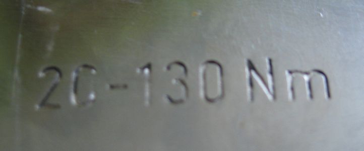

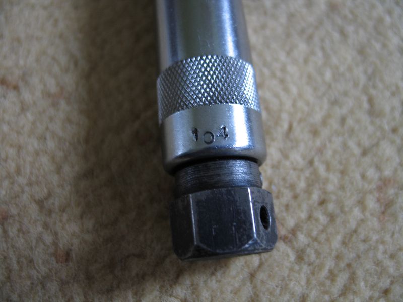

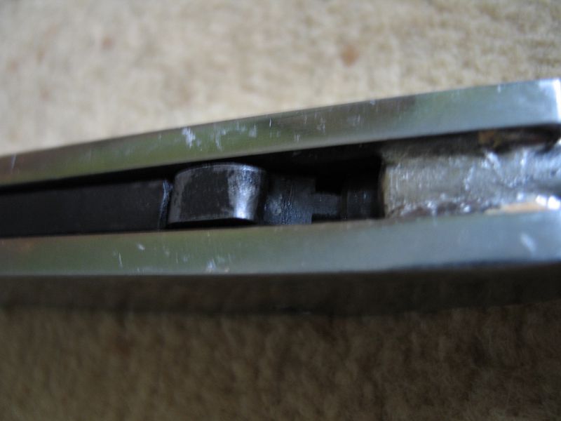

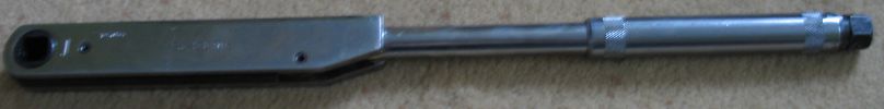

    Witam!
    Potrzebny jest mi klucz dynamometryczny do serwisu roweru, okazało się że mam takowy. Wiem że jest dość stary, pochodzi z Zakładu Mechanicznego Tadeusza Struga, jednak w pudełku nie było instrukcji.
    Jego zdjęcia:
    Jak używać pokrętła dynamometrycznego? Jak używać pokrętła dynamometrycznego? Jak używać pokrętła dynamometrycznego? Jak używać pokrętła dynamometrycznego? Jak używać pokrętła dynamometrycznego?
    Powiedzcie mi jak się go używa, bo nie mam o tym pojęcia...

    Kolego mam taki sam tylko mój jest do 100 Nm. Siłę regulujesz nakrętką znajdującą się na końcu klucza. Wkręcając zwiększasz siłę z jaką dokręcasz a wykręcając zmniejszasz. Nastawienie momentu odczytujesz na rękojeści a moment poznasz przy dokręcaniu poprzez charakterystyczne "klik". Pozdrawiam!

    Wielkie dzięki! Bardzo mi pomogłeś, już wiem do czego służy ten drucik w zestawie (do regulacji, nie trzeba oddzielnego klucza), wielkie dzięki! A wiesz może czy po tylu latach nieużywania mógł się rozregulować i co wtedy zrobić?

    Jeśli masz tylko sam klucz dynamometryczny bez tej "kwadratowej" końcówki do mocowania nasadek czy przedłużki i nasadek to musisz kolego wziąść i ten "kwadrat" wyjąć ze "starej" grzechotki które to miały go wyjmowanego (obracają się tylko w jedną stronę). Do roweru kup sobie zestaw imbusów wymiennych z nasadką firmy Yato. U mnie "chodzą" na samochodach! Pozdrawiam!

    Mam tam ten kwadrat, widać to na zdjęciach. Jak się nazywa typ końcówek "na kwadrat z kulką"?
    Chciałbym kupić taką końcówkę, z jednej strony kwadrat, z drugiej imbus.

    "Kwadrat z kulką" ;) to zabierak 1/2" kup sobie komplet imbusów trzpieniowych, w zestawie jest do nich stosowna nasadka
