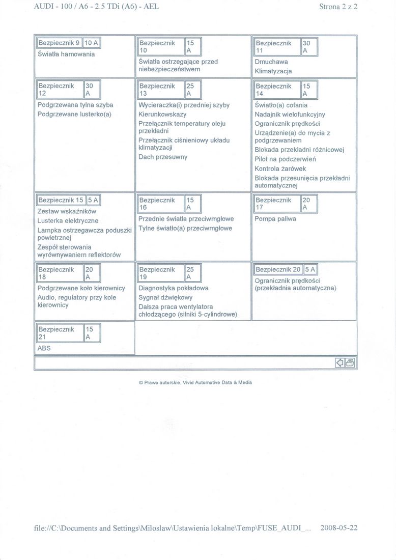

Audi a6 2.6 V6 C4 avant schemat bezpieczników
marco177 27 Cze 2010 16:16 15727 3
  • #1 8237011
    marco177
    Potrzebuje ten schemat w języku polskim.
  • #2 8241036
    marco177
    Ponawiam, nigdzie tego nie znalazłem, a może w innych modelach jest takisam schemat?
    Jeśli nie ma możliwości znalezienia to proszę o książkę .pdf "sam naprawiam" do tego modelu.
    #3 8245971
    Hans26
    Może to samo co w A6 C4 2.0 16V
    Audi a6 2.6 V6 C4 avant schemat bezpieczników Audi a6 2.6 V6 C4 avant schemat bezpieczników
    Ja też proszę o książkę .pdf "sam naprawiam" :)
  • #4 8246242
    marco177
    Wydaje mi się, że to jest to samo lub podobne :D
