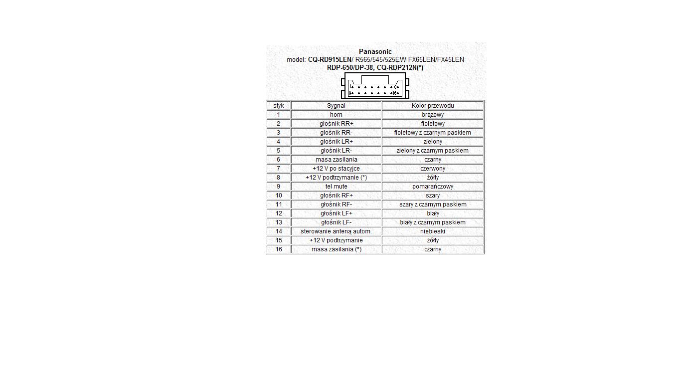

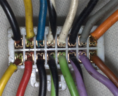

    Witam. Posiadam sprawne radio Panasonic RDP920. Mam problem - jest w nim kostka są kable ale nie wiem co do czego... proszę o pomoc :)
    Widok kostki i kabli wyjściowych z niej na foto...

    Jak mam rozumieć to HORN ? (ang. róg, klakson, syrena)
  • #4 8238712
    ajpier
    Poziom 36  
    Sygnał HORN służy do podłączenia z klaksonem w samochodzie. Jest to część instalacji alarmowej.
  • #5 8240242
    Sircos
    Jeśli w samochodzie nie mam systemu alarmowego to zostawić ten kabelek nie podłączony ? Jeszcze zapytam: do czego podłączyć kabelek pomarańczowy (tel. mute) <sugerując się nazwą podejrzewam, że jest to jakiejś wyciszanie muzyki podczas rozmowy telefonicznej> ? Czy w tych modelach normą jest mocno grzejący się radiator (lewa strona radia) ? Jeśli nie to co może być przyczyną (pasta termoprzewodząca zastosowana bardzo dokładnie) ?
  • #6 8240424
    ajpier
    Poziom 36  
    Mute i Horn pozostają niepodłączone jeśli nie ma ich do czego podłączyć. Jeśli radiator się grzeje podczas normalnego użytkowania to nie jest to nic niepokojącego, wszak po to został tam wstawiony.
